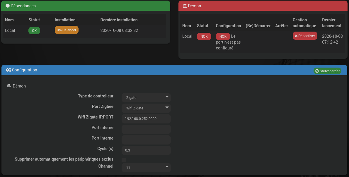

voilà ce que j’ai :
faut t’il indiquer quelque chose sur port interne ?
j’ai tester pas mal de choses mais il semble que le message ‹ le port n’est pas configuré › persiste.

il n’apparait plus que 1 port interne au lieu de 2
j’ai toujours le message le port n’est pas configuré
il semble que l’info Wifi Zigate IP:PORT ne soit pas sauvegarder
(si je met 192.168.0.252:9999 dans la case je sauvegarde sort puis reviens le champ est vide)
Je doit indiquer qq chose dans le champ port interne ?

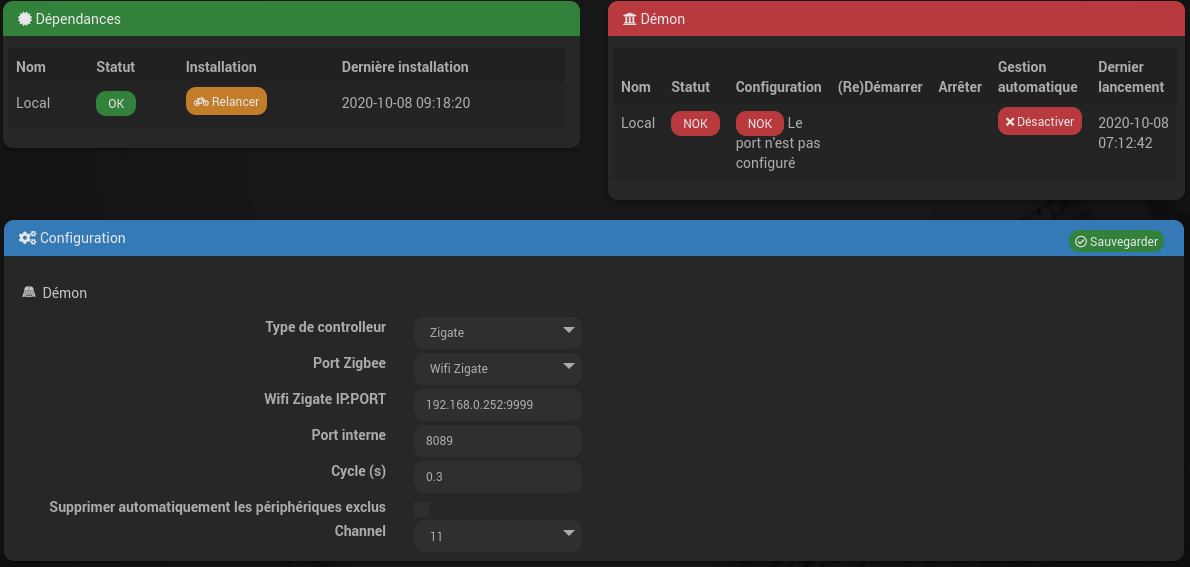

Pour le socket interne met 8089
Non ça veut pas le faire toujours port non configuré …
avec la maj les infos sont bien mémorisées à la sauvegarde maintenant !

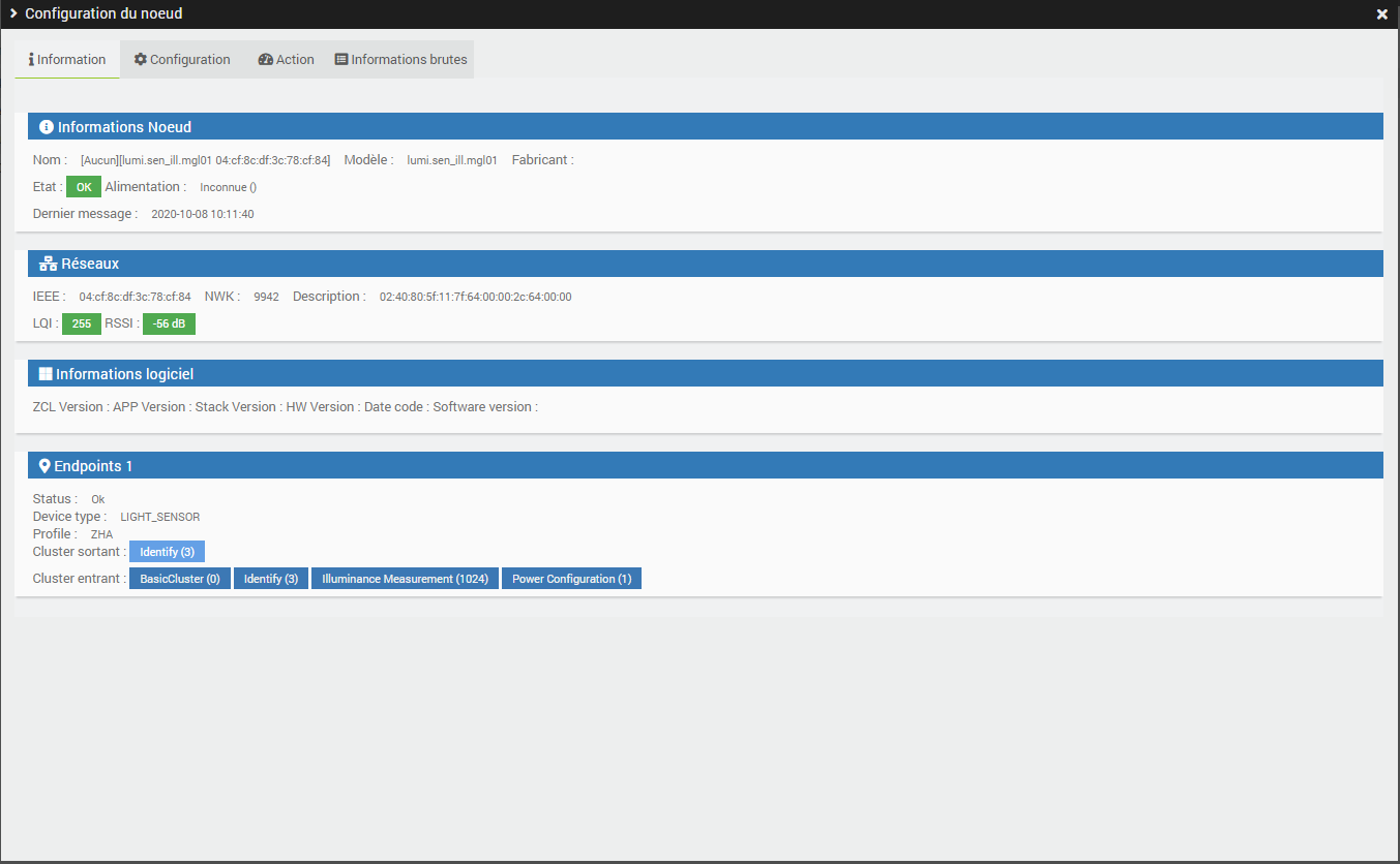

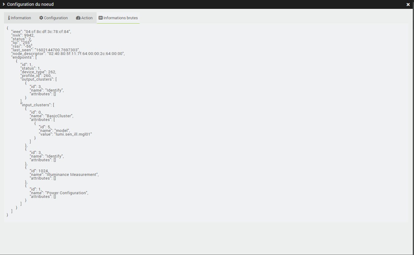

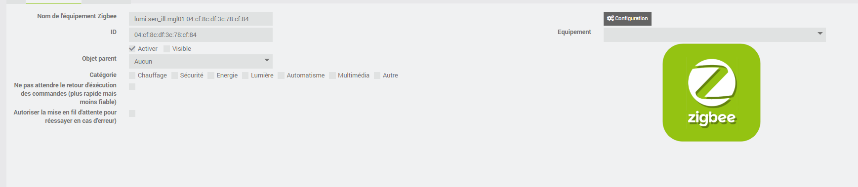

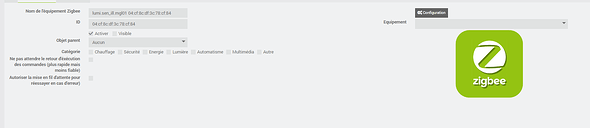

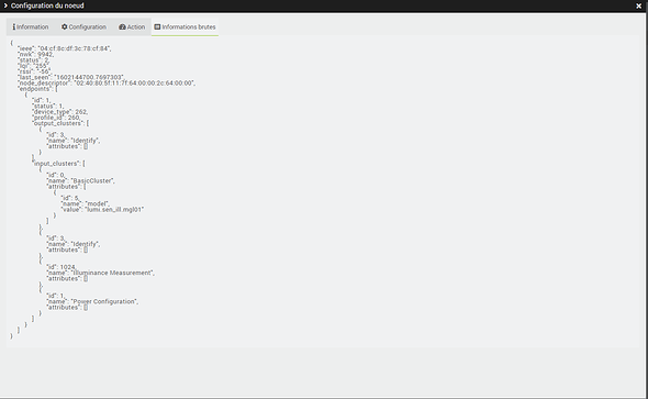

J’ai réussis à inclure un module ce matin, un capteur de luminosité xiaomi
Ci-joint des captures d’écran

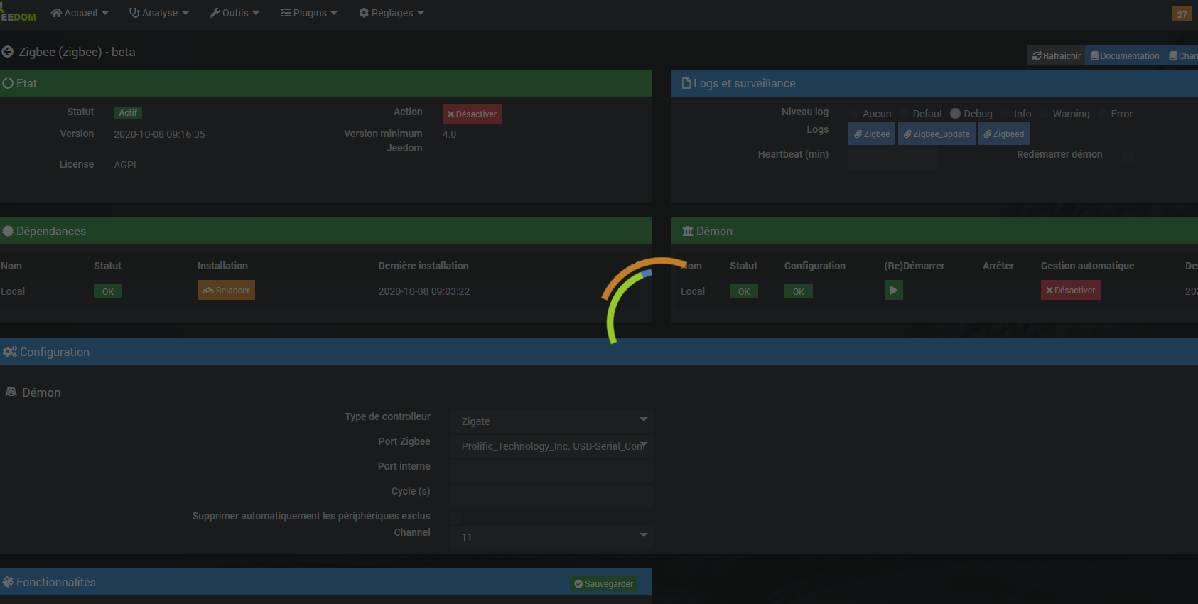

hello, plugin OK, dépendances OK, dernière maj du plugin OK mais je n’arrive plus a rentrer dans le plugin, ca reste comme ça sans rien faire
La conf sera dans la prochaine beta (demain) en attendant tu peux prendre le motion de xiaomi tu auras la commandes présence qui sera inutile mais ca marchera.

Il faudrait faire F12 puis console et regarder les erreurs
C’est bon t’arrive a te connecter ?
edit : oui je te vois
