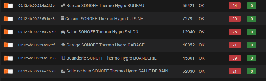

et bien pour moi les infos RSSI c’est aussi la tête a toto
Toto à la tête dure.
Et bien au moins nous sommes cohérents :wink:
