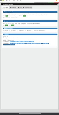

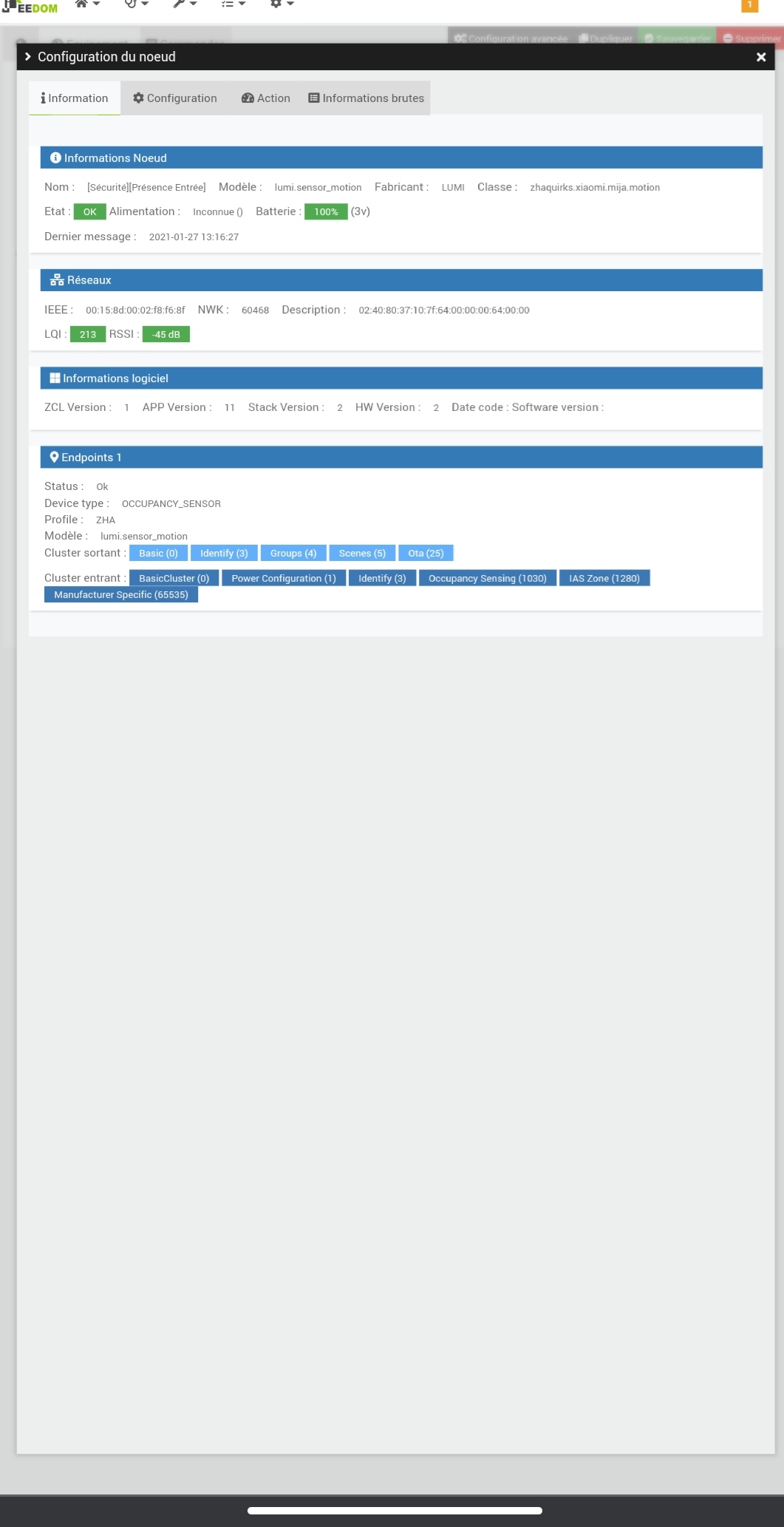

J’ai inclus avec la nouvelle clef elelabs plusieurs capteur Xiaomi aqara qui fonctionne nickel. Juste j’ai 2 détecteurs présence Xiaomi mijia qui fonctionne, mais très long à repasser à l’état zero.
J’ai pas encore testé mais avec une petite soudure.
