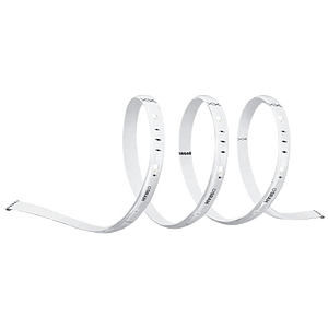

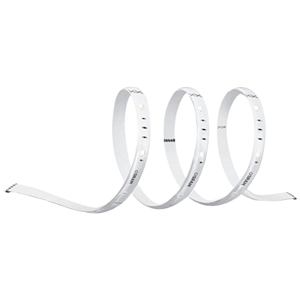

Un nouveau device à ajouter. C’est un Osram (Ledvance) Smart+ Flex 3P RGBW LED Strip.
Source : Ledvance Smart+ Flex RGBW Flexible LED Strip 4058075208339 Zigbee compatibility

Image en png, merci @olivr2s pour l’image :wink:
Peut être avec cette image pour le plugin

Merci pour ton retour Loic,
Après quelques recherches mon ruban LED Osram Flex est le même que celui qui est présent dans le plugin. Je l’ai mis dans mon nœud Zigbee sous Zigbee2Mqtt afin d’avoir toutes les infos.
J’en ai profité pour le mettre à jour via l’OTA updtate qui n’est pas activé sous le plugin Zigbee (library Zigpy). Je l’ai ré-inclus dans le nœud du plugin Zigbee mais même soucis, il est pas automatiquement reconnu comme OSRAM.LIGHTIFY_Indoor_Flex_RGBW donc je le sélectionne dans la liste puis je test la commande OFF mais j’ai un message d’erreur dont voici les logs :
[2021-01-28 12:04:46][DEBUG] : http://127.0.0.1:8089/device/command type : PUT
[2021-01-28 12:04:46][DEBUG] : {"ieee":"7c:b0:3e:aa:0a:00:8c:c2","cmd":[{"endpoint":3,"cluster":"on_off","command":"off","await":1}],"allowQueue":false}
[2021-01-28 12:04:51][ERROR] : Erreur exécution de la commande [Aucun][ 7c:b0:3e:aa:0a:00:8c:c2][Off] : Erreur lors de la requete : http://127.0.0.1:8089/device/command(PUT), data : {"ieee":"7c:b0:3e:aa:0a:00:8c:c2","cmd":[{"endpoint":3,"cluster":"on_off","command":"off","await":1}],"allowQueue":false} erreur : {"state":"error","result":"","code":0}
Si tu as une idée de mon souci ? :thinking:
