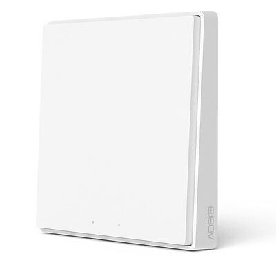

XIAOMI AQARA D1
J’ai aussi ajouté l’interrupteur xiaomi aqara D1 (avec neutre)
En utilisant le template de la smartplug Xiaomi il marche TB.
EDIT: le template de cette prise fonctionne:
