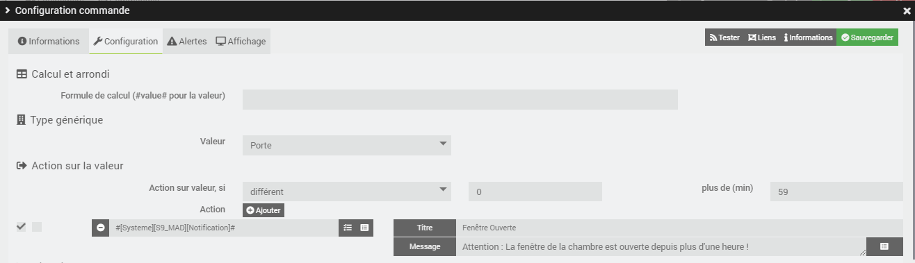

par contre je me demandais car je ne trouve pas l’info pour le capteur de porte et fenêtre Xiaomi
la remonté de l’info « absence de fermeture » car je l’utilise sur pour l’alarme.

Merci pour le retour ca sera corrigé dans la beta de demain
