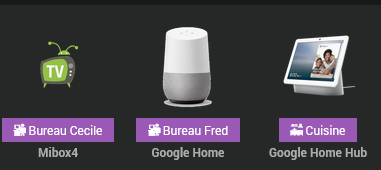

Attention, préparez vous à une grosse contribution de ma part :
Je suggère un « upgrade » de l’icone Google Nest Home par celui-ci, beaucoup plus lisible et élégant. (fond transparent)
De rien :slight_smile:
Voici le rendu avec d’autres équipements dans le plugin :
screenshot

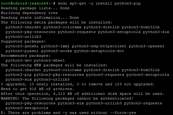

@AzzothMerci pour l’info mais cela ne fonctionne pas. Voilà ce que j’obtiens après l’install python3:python

@raqpub : ça a l’air d’être correcte. Faudrait voir les logs
@naif :
C’est probablement lié à ton OS (jessie) qui date un peu est qui n’est peut être plus maintenu sur ta plateforme (odroid)
Tu peux tenter un sudo apt-key update puis relancer l’installation des dépendances.
Si rien ne change tu peux essayer de lancer les commandes qui ne passent pas (voir dans les logs) sans les ‹ -y ›
exemple : sudo apt-get install python3-pip
