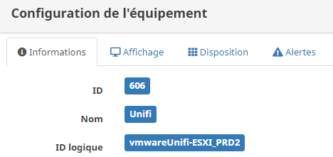

@TaG, tu penses à mon problème de logicalid pour mes disques durs ? (signalé plus haut) merci.
Edit : Je pense que ça pourrait être traité comme la solution donnée juste en dessous.
C’est exactement ça, ça semble global:
Synchro sur ESXi1: la VM TOTO apparaît, je passe la VM TOTO en visible sur le Dashboard Jeedom, l’état remonte bien.
Synchro sur ESXi2: la VM TOTO disparaît de ESXi1 et apparaît sur ESXi2, sur le Dashboard la VM TOTO est toujours visible, et c’est maintenant l’état de la VM TOTO sur ESXi2 qui est affiché.
En effet le soucis semble bien venir de là, une idée serait peut-être d’ajouter le nom de l’ESXi au nom logique de la VM, par exemple « ESXi1_TOTO ».

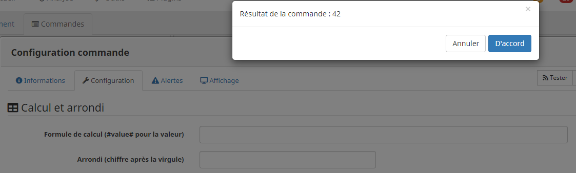

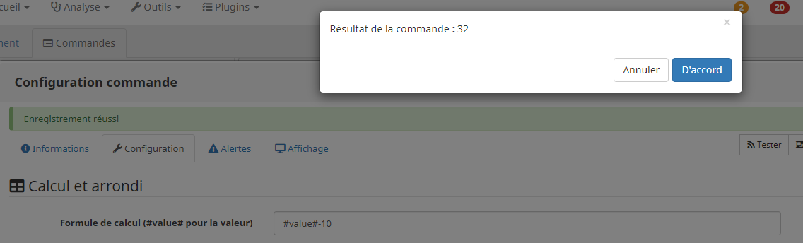

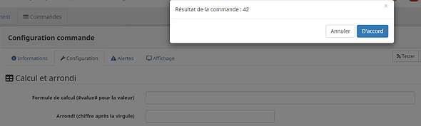

Concernant smartctl, ça n’est pas installé par défaut et je ne veux pas l’ajouter en prérequis.
Et comme déjà évoqué, si on estime qu’il y un écart entre la valeur réelle et celle récupérée via la commande esxcli, on peut dans jeedom ajuster le résultat ici :
Et sans correction :
