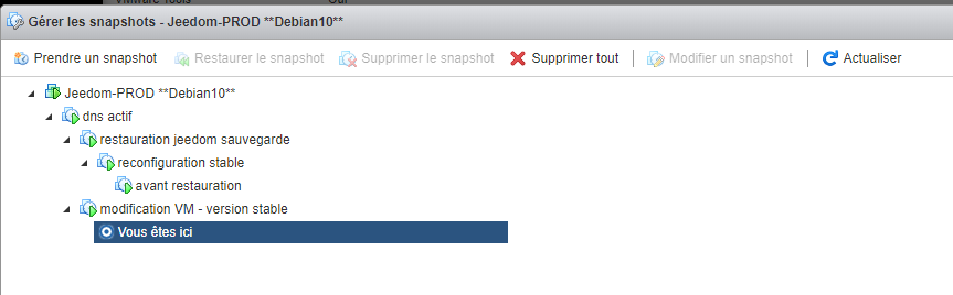

1 er ma température disque remonte 100° sa pique pour le SSD :slight_smile: :slight_smile: image
ensuite j’ai beau essayer de faire un snapchot … rien de rien de rien n’apparais …
j’ai suivie la doc mais j’ai peut etre fait une erreur :slight_smile:

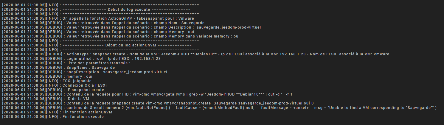

edit … le logs c’est plus parlant
une idée ?
La température faut voir le log. Mais ça semble être le système qui te donne ça.
Pour le souci des Snapshot ça vient sûrement de ça :
https://vss-wiki.eis.utoronto.ca/plugins/servlet/mobile?contentId=4292843#content/view/4292843
Ton nom de machine c’est la première fois que je vois un truc aussi compliqué :slight_smile:.
Faut faire du simple, pas de caractère spéciaux.
