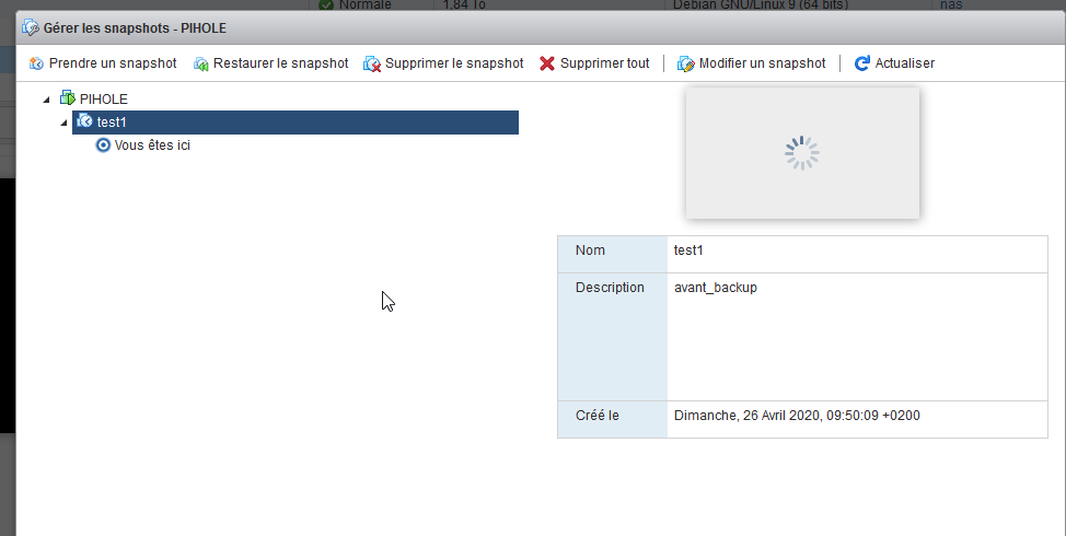

Certes tout est marqué dans la doc, mais c’est vraiment pas clair ( en tous cas pour moi)
Dans la doc c’est difficile de comprendre qui faut vraiment tapper littéralement dans les champs « Nom= Description= »
je pense que cela mériterai des champs dédié pour n’avoir à taper que les valeurs et non les variables avec.
Alors je me doute que ca facilite la création dans les scénarios, mais manuellement c’est très compliqué je trouve.
Ou idéalement pouvoir faire les deux.
J’ai bien compris votre problématique. Pour les champs dédié, ça ne colle pas dans le cadre d’un scénario, si tu regardes tous les plugins qui ont plusieurs options, c’est ainsi que ça fonctionne.
Et si on partait dans l’idée, d’une commande pour les scénarios, deux champs pour la tuile avec un bouton pour lancer, ça devient l’anarchie et idem, ça ne sera pas clair pour les utilisateurs…
N’étant pas un utilisateur qui se sert des tuiles, je n’ai pas pointé du doigt ce problème.
J’essaye de trouver une solution pour la tuile sans devoir en faire une spécifique.
Si oui, je pousserai le code à jour pour le texte inclut dans le champ à remplir (nom/description) et indiquerait dans la doc la ligne de code à saisir en personnalisation avancée pour que chacun soit autonome.
