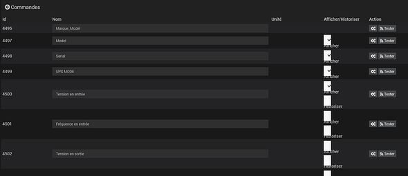

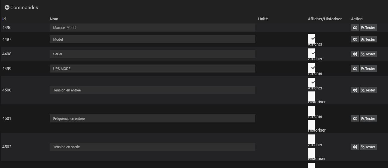

Petit souci d’affichage depuis hier les infos passent devant les intitulés :
Onduleur1
et les infos ont des cases blanches. J’ai supprimé le plugin et l’équipement j’ai recrée, cela à corriger pendant moins de 24h
Une idée ? Merci
Tu utilises quel theme? as tu touché un paramétrage en particulier?
Stef.
Non rien fait de spécial.
Mais j’ai redémarré Jeedom et tout est redevenu normal. A voir si demain c’est pareil mais peut être juste une fausse alerte.
