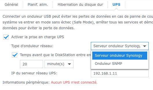

Aux utilisateurs de NAS Syno, est-ce que votre plugin nut_free arrive toujours a se connecter à votre NAS en DSM 6.2 ? Suite a une série de dysfonctionnement (lié à une mise à jour de mon Pi4 ?) je fais le tour des plug-in et je constate que cela ne fonctionne plus. Je ne sais pas depuis combien de temps. C’est une tuile sur mon dash saturé sans scénario associé.
Les réglages de DSM semble se comporter bizarrement.
On dirait qu’il n’y a plus l’option pour avoir un serveur local ?
Du coup Jeedom échoue a se connecter quel que soit les options (accès refusé).
Des idées ?
Tjr fonctionnel avec dsm 6.2.
Verifie ton ip, identifiant, mot de passe, les autorisations sur le serveur nut dans le dsm…
Les logs du plug-in ???
Stef.
Avec ou sans SSH: connexion refusée. Rien à part le refus de connexion SSH.
Cela a fonctionné l’année dernière quand j’ai activé le plugin.
Le soucis est que dans la configuration du NAS, j’ai l’impression qu’il y a un choix que je n’ai plus.
NAS_UPS_On
Je perds la boule ?
A+
Aucun ups de connecté.
C’est marqué sur le screen.
Quand je débranche l’USB, j’ai une notification UPS déconnecté ! :flushed:
Donc je pense a un soucis du côté du NAS.
Je vais tenter un redémarrage.
A+

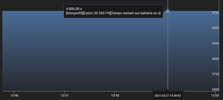

Bonjour @Stef74 ,
Je viens d’installer le plugin nut free & remarque que la fonction « Gestion de la répétition des valeurs: Jamais répéter » ne fonctionne pas…
Est-ce normal ?
Image:
Merci,
Hugues.

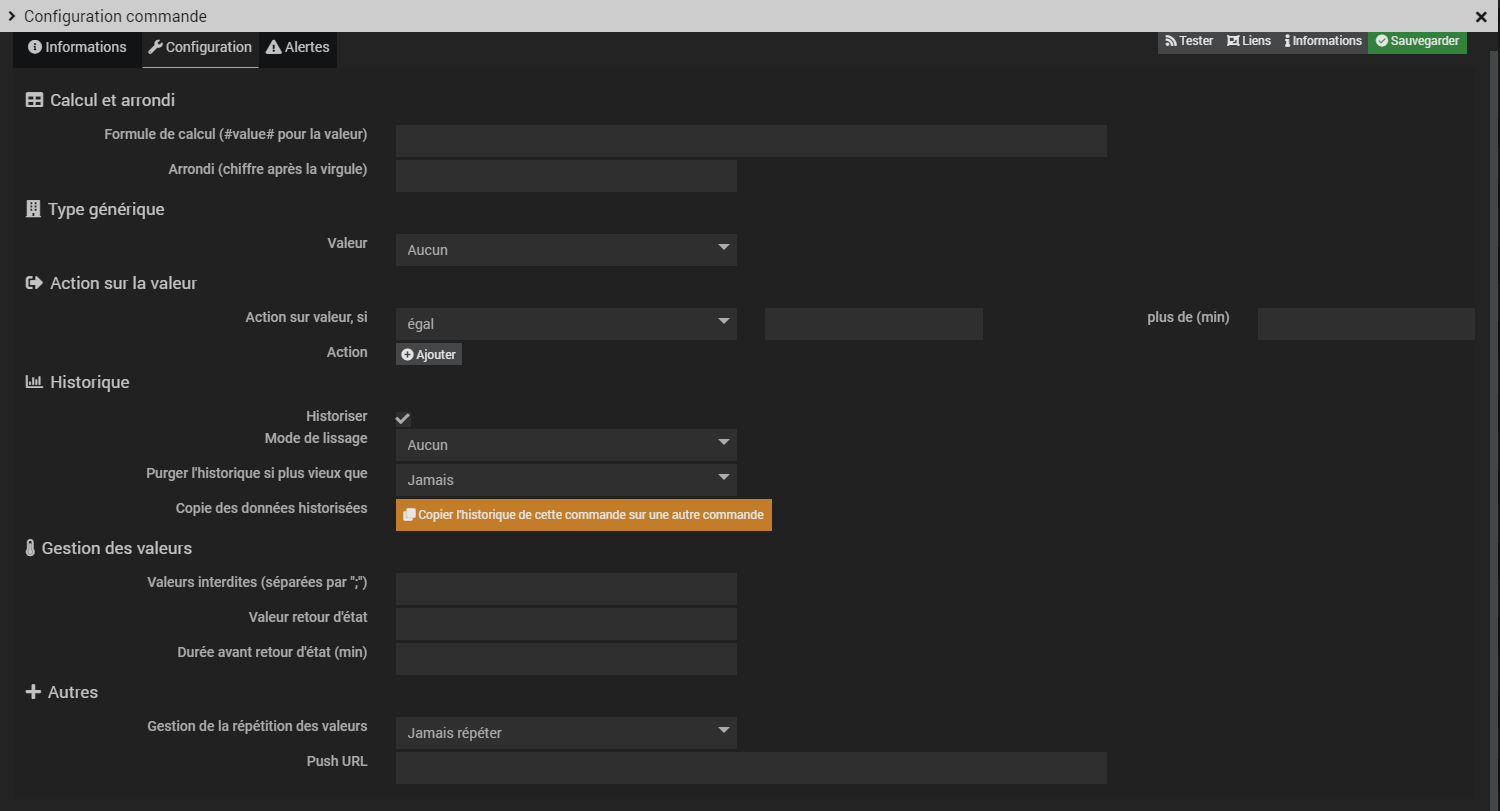

Je vais regarder.
Fais mois des screens sur le parametrage que tu as selectionné.
Stef.
Merci :slight_smile:
Je vois pas de problèmes chez moi.
Tu peux développer?
Stef.
Malgré le fait que « Gestion de la répétition des valeurs » est positionnée sur « Jamais répéter », le plugin sauvegarde dans l’historique la même valeur toutes les 1 minutes:
  • 2021-03-28 17:25:04 (valeur : 4800)
  • 2021-03-28 17:26:04 (valeur : 4800)
  • 2021-03-28 17:27:03 (valeur : 4800)
  • 2021-03-28 17:28:03 (valeur : 4800)
Hugues.

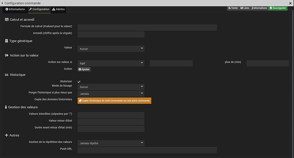

Moi ça fait quelques semaines que je n’ai plus de retour de mon onduleur sur jeedom.
Un changement de version de dsm ?
Jeedom V4.1.22
DSM 6.2.4-25556 sur un DS415+
Pas touché au paramètrage dans mon NAS :
J’ai eu le même souci. J’ai désactivé le serveur réseau UPS et appliqué. Ensuite activé le serveur et appliqué et ça refonctionne.
