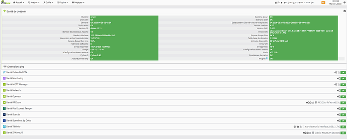

page santé :

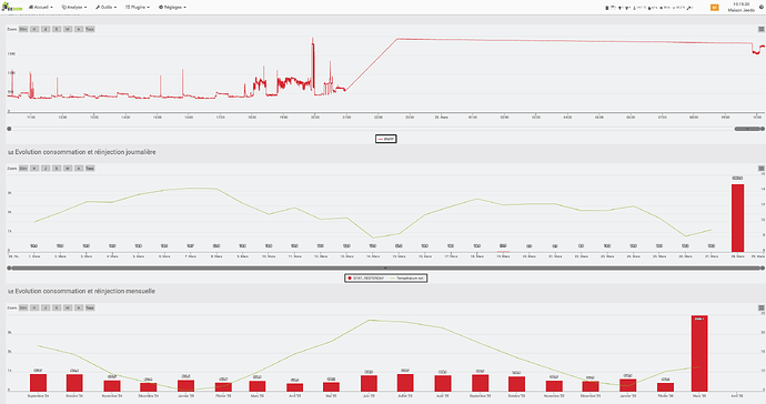

page plugin avec une énorme consommation du 28 03

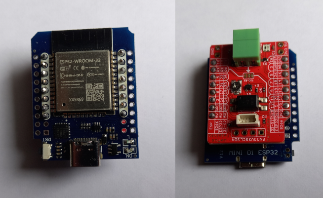

Perso, j’enlèverai le modem et la connexion USB et je mettrai:
  • ESP32 D1 mini
  • Interface opto wemos teleinfo by hallard (attention les connecteurs sont en option !!!)
Ca existe tout fait mais c’est vrai, il faut souder les connecteurs (les femelles sur l’interface teleinfo au cas ou il faille remplacer le ESP32 car il est fourni avec des picots mâles)
Photo :
Wemos-esp32-teleinfo-02
La liaison est alors en wifi : plus de câble USB, plus erreur already open …
Et sur l’ESP, le logiciel de votre choix
Dans les deux cas, les firmware(s) existe tout compilé, y-a-plus qu’à flasher avec esptool.py
P.S. Mon Wifinfo est up depuis 56 jours sans reboot …
Détails pour le hardware:
Bon usage :slight_smile:
