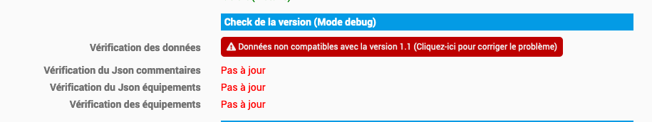

Normalement tu devrais avoir un bouton comme ceci.
Et là le problème c’est que tant que ce n’est pas à jour , tu ne pourras pas lancer de scan.

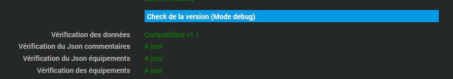

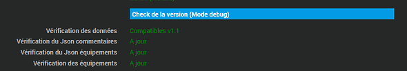

Maintenant j’ai ça :
mais la dernière ligne était à ‹ pas à jour › (en rouge) et c’était la seule, et sans bouton
Donc normalement toutes les données sont ok.
Tu peux lancer un scan maintenant.
Vérifie dans la partie debug que les données sont bonnes.
je vais laisser tourner un peu voir si ça s’arrange il ne reste que le widget ‹ alertes › qui pose un souci pour le moment, je regarde le partie debug pour voir si tout me semble bon. Merci
