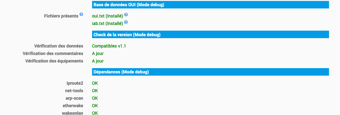

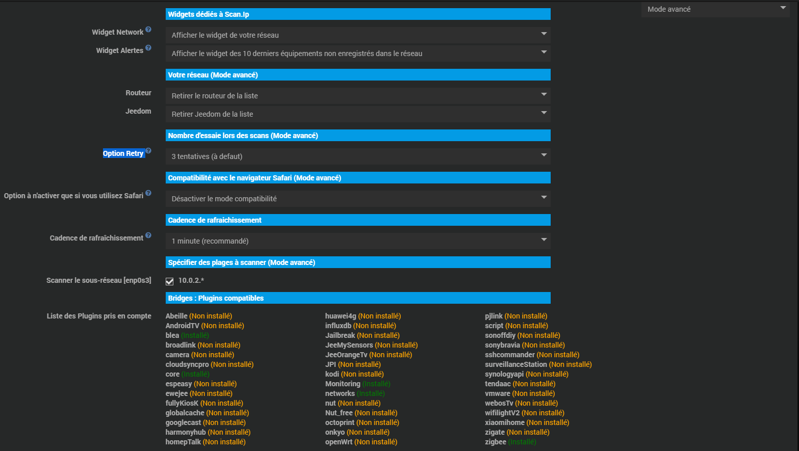

Comment se fait-il que j’ai ce message d’erreur alors?
Voici ce que j’ai en mode avancé:
Ca a l’air OK là aussi.

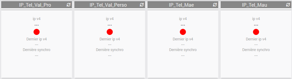

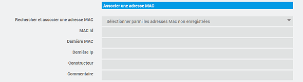

Avec la nouvelle beta, je n’ai plus aucun équipement enregistré :
Tout en rouge, et à la place des IP : … … …

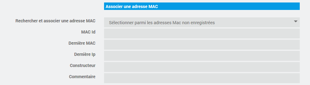

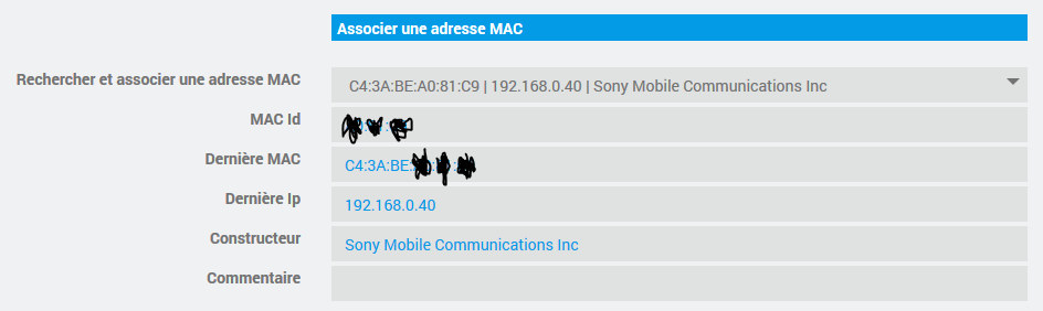

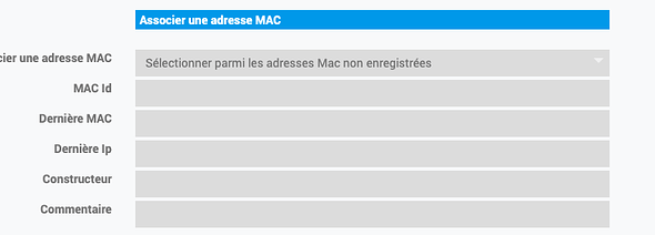

Et la page de chaque équipement :
Les infos sont pourtant bien dans la configuration.
En revenant sur la stable, tout est revenu.

-J’ai la même chose, plus un équipement ne possède d’adresse MAC:
-le widget alerte fait apparaitre de nouveaux ‹ intrus › en ligne. Alors qu’ils étaient déclaré.
-Le widget Network contient bien mes équipements, mais avec le nom du constructeur plus celui de l’equipent associé …
Sauvegarde des équipement n’y fait rien.
Redémarrage de Jeedom ne fait rien.
pour information

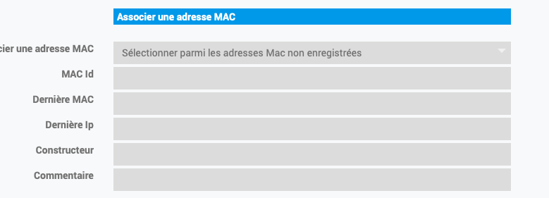

Les équipements on perdu leur adresse MAC
et quand on remet l’adresse mac elle est tronquée

Il faut aller sur la config et activer le mode debug.

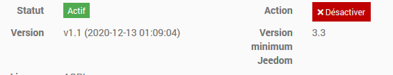

Pour adapter les données à la version 1.1
C’était comme ca, effectivement : V1.1 a jour et ajour en verts.
