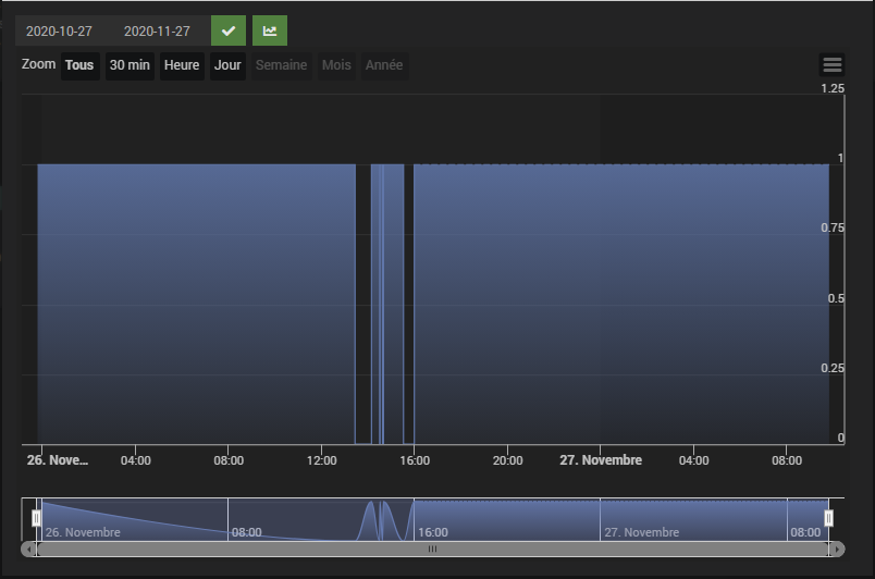

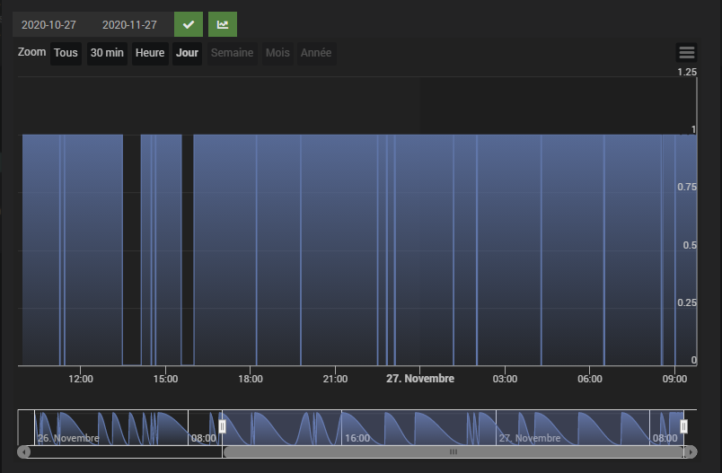

Je teste depuis plusieurs jour ton plugin , dans l’ensemble il est fonctionnel.
J’ai juste un souci mes 3 gateway xiaomi sont toujours détecter offline.
J’ai mis les log en debug et il n’y a pas de commentaire d’erreur.
J’ai également mis la valeur de scan sur 1 minute.
D’après ce que je vois dans le plugin , exemple aujourd’hui à 10h45 online puis plus rien.
Hier c’était de 17h environ jusqu’à 22h environ.
Que dois je regarder en supplément pour trouver plus d’info.
quand les gateways sont offline, il faudrait vérifier en mode « debug » (pas les logs, le mode) et cliquer sur le bouton de debug pour voir les résultats des scans (voir la doc pour plus d’infos).
Par ailleurs, il reste deux autres paramètres à customiser si besoin :
Le reply (dans la config)
L’option présumé mort (au niveau de l’équipement)
Après d’après ces retours, offline durant 5 heures j’aurais tendance à penser que le problème est ailleurs.
Y a t-il des répéteurs par exemple, car ceux-ci modifient les adresses MAC ? Et si les gateways se connectent dessus, cela pourrait empliquer la chose.

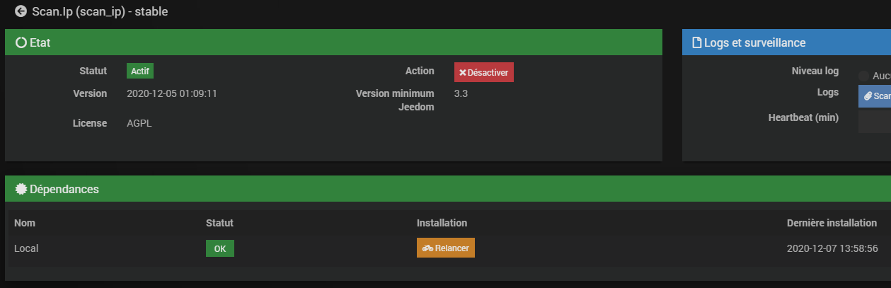

Ca a l’air OK de ce que je vois.
Peux-tu mettre une copie d’écran de la page Configuration du plugin ?
En mettant bien la configuration en mode avancé !
