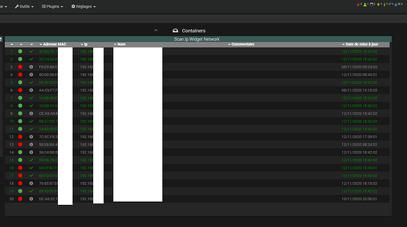

On peut quand même avoir le choix d’afficher ou non le widget ?
Parce que chez moi ça prend trop’d’l’place
