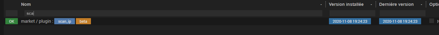

Plugin Scan.Ip (développement)
oui dernière à l’instant
mais c’est toujours présent
Oui mais à la prochaine synchro

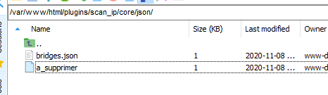

core/json n’etait plus sur le git il est revenu avec un fichier a_supprimer dedans

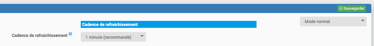

Mode normal : Permet d’afficher les options essentielles
Mode avancé : Permet d’afficher les options facultatives et non obligatoires (préciser les sous réseau à scanner, gérer l’option présumé mort dans les équipements)
Mode debug : Permet d’afficher le bouton de debug (utile uniquement pour du debug)
