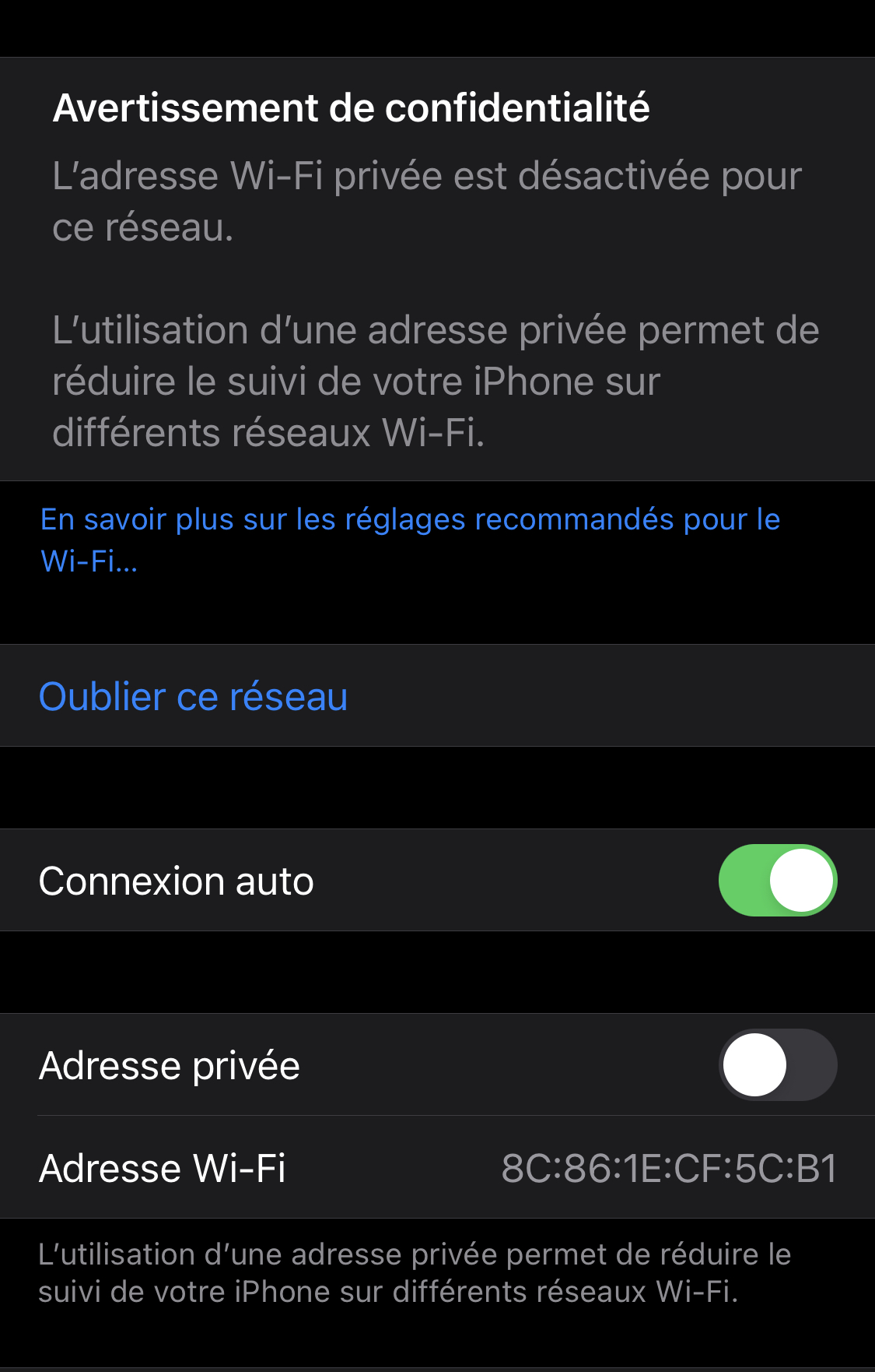

Attention depuis ios14 (de mémoire) tu as une génération de mac adresse aléatoire…
Moi j’ai désactivé chez moi pour avoir une ip réservée dans le dhcp
Si ca se trouve ton soft utilise cela
On pourrait d’ailleurs l’utiliser dans ce plugin non ?
oui moi aussi j’ai désactivé pour pas que mon ip change
Ah ben ca explique pourquoi l’adresse IP de ma femme a changé récemment :slight_smile:
