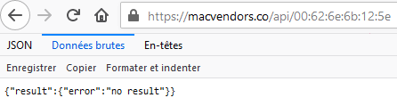

Pour la 1ère MAC, https://macvendors.co ne donne pas de résultat:
Pour la suivante, il me donne 500 Internal Server Error

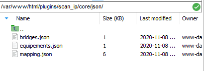

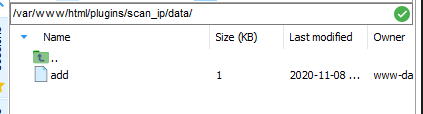

Non pas bon pour moi. data/json vide et core/json avec juste bridges.json

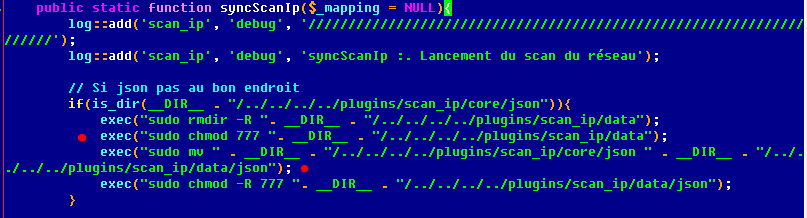

2 pbs:
chmod 777 sur un repertoire inexistant Manque un mkdir
json en trop à la fin de la commande mv

Tu les as pas dans core/json ? :disappointed_relieved:
