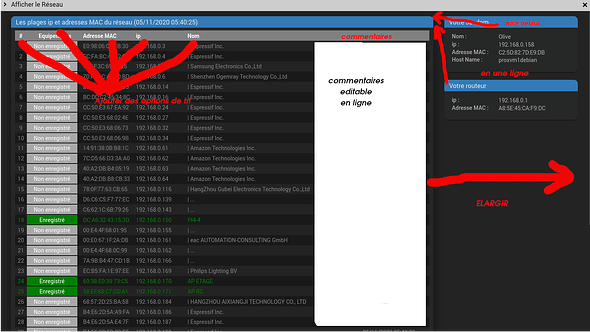

+1 pour le tri ![]()

+1 pour le tri
Et pourquoi pas pouvoir imprimer la page ou l’exporter …
En tout cas EXCELLENT PLUGIN…merci à l’auteur.
Je trouve que l’on ne félicite pas assez les développeurs.
