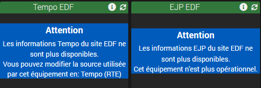

Obsolescence des types Tempo EDF et EJP EDF. Le plugin affiche:
Les commandes du type Tempo EDF sont conservées lorsque l’on change le type en Tempo (RTE). Le type Tempo (RTE) n’utilise pas exactement les mêmes LogicalId que le type Tempo (EDF). Les commandes du type Tempo (EDF) ne sont pas toujours mises à jour.
Pas de solution pour EJP EDF à part souscrire un abonnement Tempo en remplacement et ainsi faire des économies. ![]()

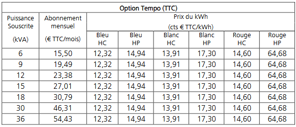

Nota: les prix des abonnements ainsi que les tarifs Bleu, HP/HC et option EJP sont inclus dans les données du bloc code mais ne sont pas extraits.
Les tarifs officiels EDF:
Source
