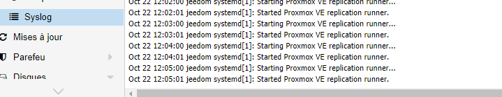

Peux-tu regarder sur proxmox, sur ton noeud, dans le menu System > syslog
Au moment d’un échec de login, quand j’essaie avec un mauvais utilisateur ou mauvais mot de passe, il y a une ligne comme celle-ci:
Oct 22 11:46:18 proxmox pvedaemon[20114]: authentication failure; rhost=192.168.xxx.xxx user=jeedomd@pve msg=no such user ('jeedomd@pve')
