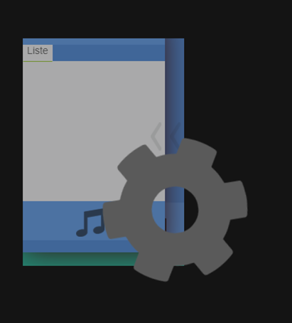

Bonjour, cela a changé qquechose, je vois bien que des choses sont récupérées dans les logs, avec des noms d’albums, d’artiste, etc…

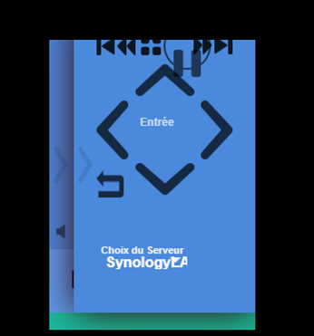

le bandeau de commande marche +/- même si je ne vois rien s’afficher, je peux mettre en pause mon player, mettre le titre suivant ou précédent, les commandes sont bien reçues par le player.
sur le volet de gauche dans lequel je peux voir "liste / détail / audio / casting " mais je ne peux pas sélectionner de média, ni voir ce que pourtant je vois dans les logs
volet de droite rien ne se passe, et impossible d’afficher quoi que ce soit dans le widget

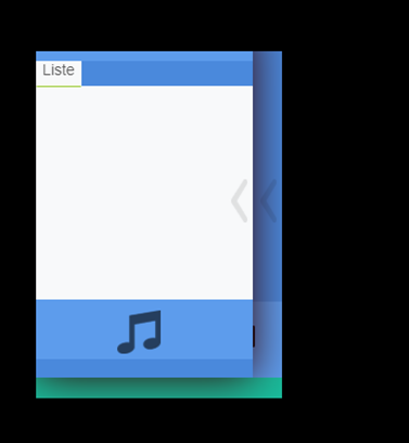

Le parcours de média est sur le volets de gauche
oui mais à gauche c’est vide également.
et pourtant dans le log Debug :
[2020-04-13 12:29:51][DEBUG] : response: <?xml version="1.0" encoding="UTF-8"?> <MediaContainer size=« 1 » allowSync=« 1 » art=« /library/metadata/2/art/1586004340 » identifier=« com.plexapp.plugins.library » key=« 2 » librarySectionID=« 1 » librarySectionTitle=« Musique » librarySectionUUID=« b4bcc783-b52c-4685-b749-a2e985ae5c69 » mediaTagPrefix=« /system/bundle/media/flags/ » mediaTagVersion=« 1579824010 » nocache=« 1 » parentIndex=« 1 » parentTitle=« Michael Jackson » summary="Michael Jackson wasn't merely the biggest pop star of his era, shaping the sound and style of the '70s and '80s; he was one of the defining stars of the 20th century, a musician who changed the contours of American culture. A preternaturally gifted singer and dancer, Jackson first rose to stardom in 1969 as the 11-year-old frontman for his family's band, the Jackson 5. As remarkable a run as the Jackson 5 had – at the dawn of the '70s, each of their first four singles went to number one and they stayed near the top of the charts for the next five years – it all served as a preamble to Jackson's solo career. Off the Wall, the dazzling 1979 album co-produced by Quincy Jones, announced Jackson as a mature talent, and the singles "Don't Stop 'til You Get Enough" and "Rock with You" turned it into a blockbuster. Despite its success, Jackson believed Off the Wall was pigeonholed as an R&B record. Determined to break through this glass ceiling, he reunited with Jones to create Thriller, the 1982 album that shattered every music record on the books. Thriller was designed to appeal to every audience and its diversity was evident by its guests: he enlisted Eddie Van Halen to play guitar on the hard rock of "Beat It" while inviting Paul McCartney to duet on the chipper soft pop tune "The Girl Is Mine." Jackson also expanded the horizons of soul and dance music, producing pioneering masterpieces like "Billie Jean." This single provided Thriller with its 1983 breakthrough, thanks in part to its groundbreaking music video, which became the first clip from a black artist to enter steady rotation on the fledgling MTV. Jackson's smashing of the network's racial barriers was only one aspect of Thriller's unprecedented crossover. Se
Tu a bien ta librairie musicale en bas
Lorsque tu vas cliquer dessus tu vas avoir les liste
non quand je clique dessus sur le logo « note de musique », cela tourne dans le vide, et il n’affiche rien.
