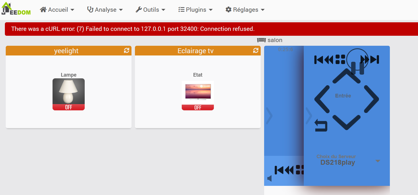

Salut tlm,
j’ai installer ce plugin et j’ai également des soucis avec.
je pense avoir réussi a mettre le serveur dans le plugin,et lorsque je vais sur le dashboard le widget ne réagit a aucune commande ? je ne peux rien sélectionner mise a part le serveur, je ne vois aucune librairie juste un widget bleu avec les symbole pause play … , si je balance un film dans une fenetre firefox j’ai bien l’impression qu’il y a une remonté d’info car le temps s’écoule dans le widget , par contre lorsque je veux mettre pause ou autre il essais d’envoyer la commande sur 127.0.0.1 alors que mon serveur n’est pas sur cette IP . De plus on ne peut pas agrandir le widget pour qu’il soit plus lisible.
voila si vous pouvez m’aider a régler le problème merci d’avance
