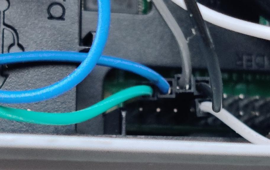

Euh, j’avoue que le problème électrique est à écarter pour moi. Tout fonctionnait depuis des lustres sur l’ancienne version et tu te doutes, je n’ai rien touché.
Il y a une capa, chaque fil est là depuis des mois, voir des années.

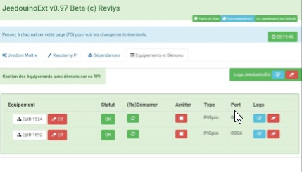

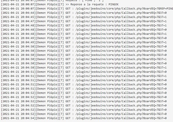

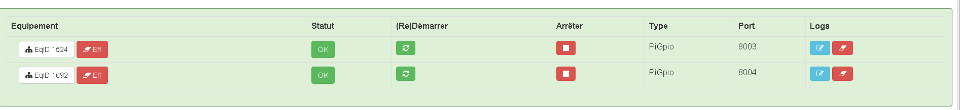

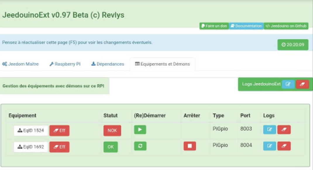

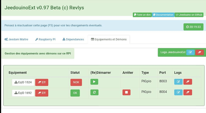

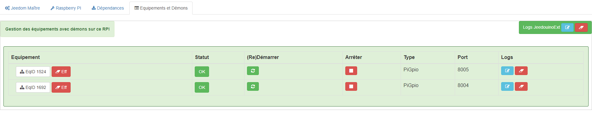

Par contre, à la lecture de ton message, c’est le même démon qui gère 33, 35 et 37. Tu m’avais demandé de séparer les démons de compteurs pulse et ceux des contacts secs il y a 2 ans (si tu te souviens).
Et c’est la seule PI qui a trois contacts secs. La piscine a un simple niveau d’eau (0/1) et des DS18B20 à côté.

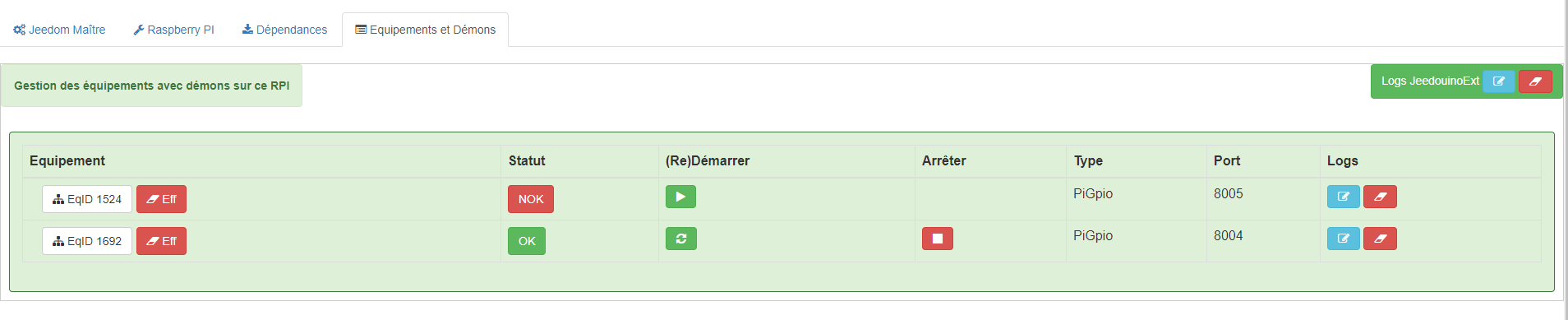

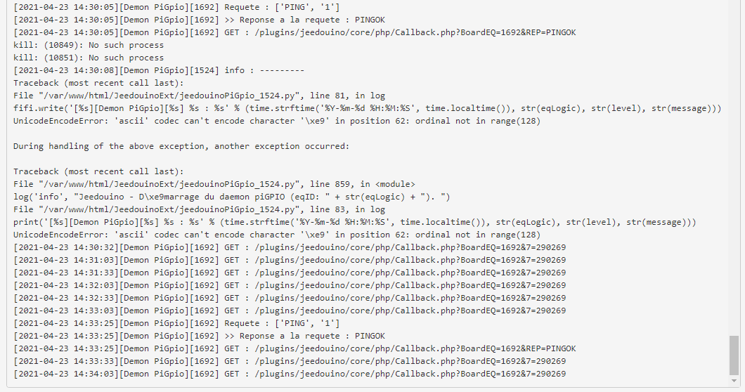

Par contre, non le démon plante après.

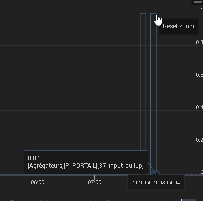

Portail fermé
J’ouvre
L’info remonte comme quoi le portail est ouvert.
Et là le démon plante.
Si je relance
L’info remonte le bon état.

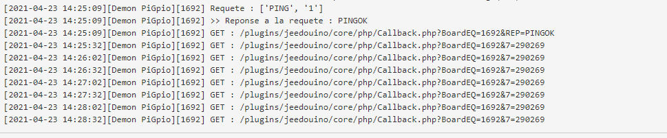

Je ferai le test que tu demandes demain je pense, pas le temps.

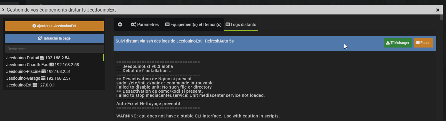

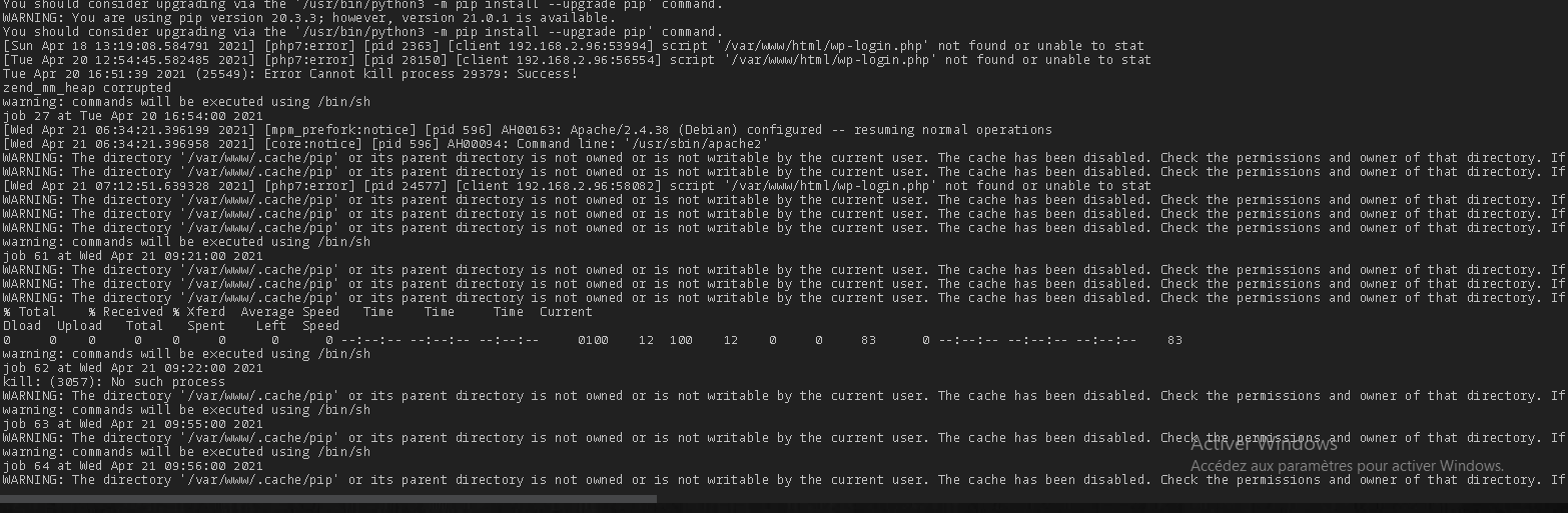

Par contre, clairement, l’explosion de RAM m’embête. Car je n’ai rien qui a changé sur mon Jeedom depuis des mois, sauf Jeedouino récemment. Si cela peut t’aider.
Http.error :
Le redémarrage est à partir de cette ligne :
[Wed Apr 21 06:34:21.396199 2021] [mpm_prefork:notice] [pid 596] AH00163: Apache/2.4.38 (Debian) configured -- resuming normal operations
[Wed Apr 21 06:34:21.396958 2021] [core:notice] [pid 596] AH00094: Command line: '/usr/sbin/apache2'
WARNING: The directory '/var/www/.cache/pip' or its parent directory is not owned or is not writable by the current user. The cache has been disabled. Check the permissions and owner of that directory. If executing pip with sudo, you may want sudo's -H flag.
[Wed Apr 21 07:12:51.639328 2021] [php7:error] [pid 24577] [client 192.168.2.96:58082] script '/var/www/html/wp-login.php' not found or unable to stat
warning: commands will be executed using /bin/sh
job 61 at Wed Apr 21 09:21:00 2021
% Total % Received % Xferd Average Speed Time Time Time Current
Dload Upload Total Spent Left Speed
0 0 0 0 0 0 0 0 --:--:-- --:--:-- --:--:-- 0
100 12 100 12 0 0 83 0 --:--:-- --:--:-- --:--:-- 83
job 62 at Wed Apr 21 09:22:00 2021
kill: (3057): No such process
job 63 at Wed Apr 21 09:55:00 2021
job 64 at Wed Apr 21 09:56:00 2021

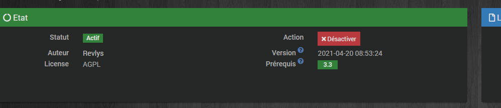

Rien de plus dans Jeedouino qu’hier lors de ma dernière copie d’écran…
