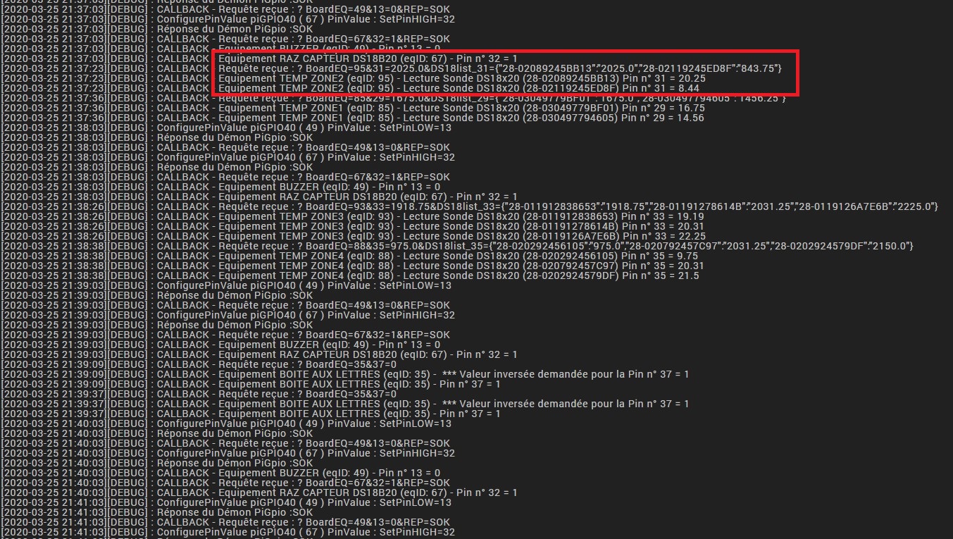

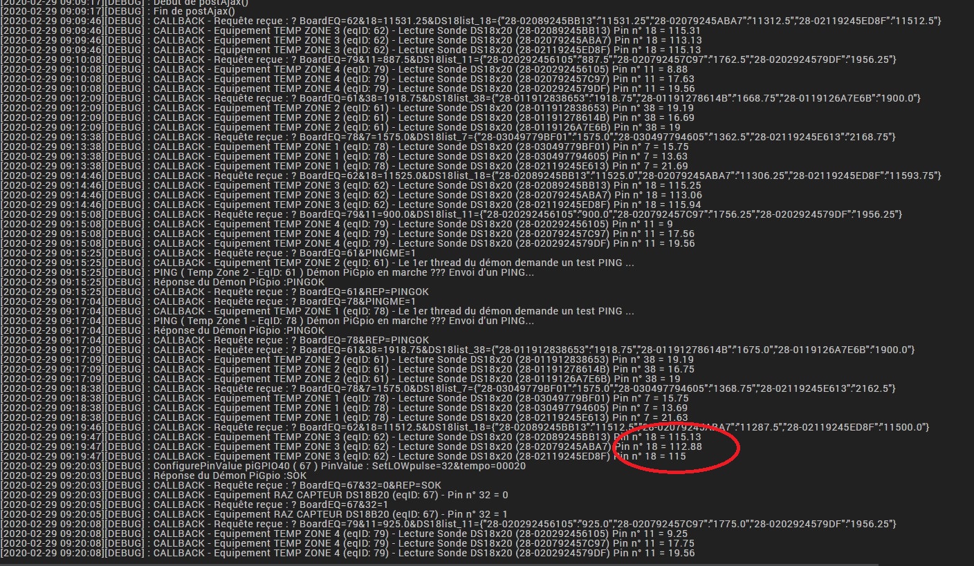

Je reviens avec mon sujet du DS18B20. J’ai un problème, quelques fois mes sondes n’affichent plus rien.
Impossible de retrouver les valeurs, je suis obligé de désinstaller les pins Jeedouino et re réinstaller pour que ça fonctionne.
Même si je débranche les sondes quelques secondes et que je les rebranches, l’erreur revient.
Voici le log avec le défaut où d’un coup,
Est ce que quelqu’un a une idée sur le problème ?

en regardant tes logs, je m’aperçois que les sondes sont biens détectées mais elles donnent de mauvaises valeurs. N’aurais tu pas des parasites sur cette ligne. Quelle longueur tu as entre ta carte et tes sondes, tes fils sont blindés?
cdt

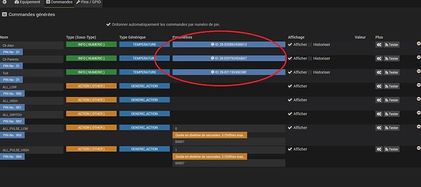

Bonjour à tous : Je reviens encore avec un problème de lecture des DS18B20 et Jeedouino
Le problème que j’ai, c’est que si une sonde est déconnectée un instant, il est impossible de lire à nouveau mes sondes. Je suis obligé d’effacer le Jeedouino qui lit les sondes et de le réinstaller.
Comme j’ai des scénario derrière, c’est toujours compliqué.
Existe t-il une ligne de code ou une astuce pour relancer la détection de ces sondes automatiquement ?
Pour résumer, en cas de coupure, les sondes sont toujours visibles sur Jeedouino, mais ne les lit plus.

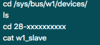

bjr @Asterix31,
effectivement c’est un plugin très interessant mais qui se déconnecte en cas de coupure, de mise à jour du core (ex: passage de 4.0.44 à 4.0.45).
Quand tu n’as plus de mise à jour la 1ere des opérations est de vérifier qu’en ssh tu lis bien tes sondes soit:
Capture d’écran 2020-03-25 à 09.30.11

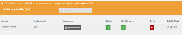

ensuite il faut vérifier dans jeedouino que les démons sont bien ok
sinon on supprime le port réseau, on génère et on sauvegarde ces 2 opérations se font en 2 fois sur le même bouton.
Capture d’écran 2020-03-25 à 09.33.01
Capture d’écran 2020-03-25 à 09.37.27
et ensuite le bonheur!!!
cdt

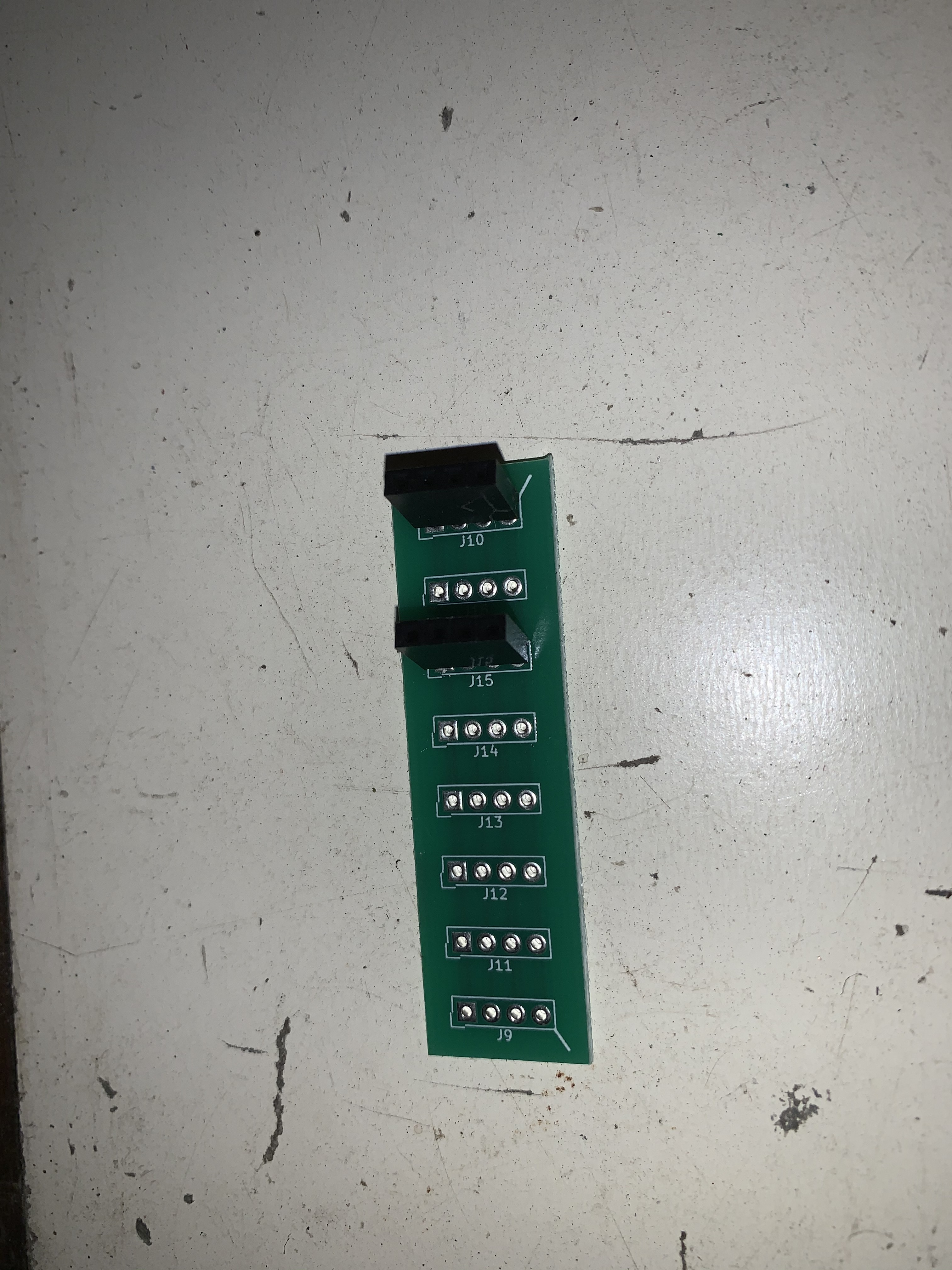

C’est bien clair @Asterix31 mais à mon niveau je n’ai pas de solution. personnellement, j’ai fait des petits connecteurs sur circuit imprimé pour chaque sonde et sur chaque circuit imprimé, je peux mettre 7 sondes.
C’est pas mal l’idée des connecteurs. Merci pour ton aide.

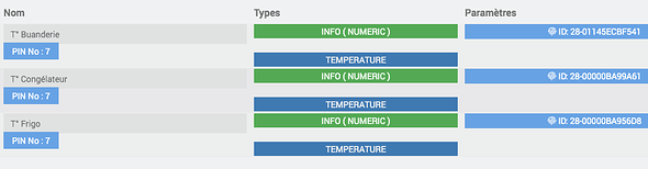

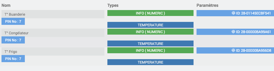

Voilà concrètement le problème que j’ai au bout d’un moment de fonctionnement : 3 sondes enregistrées, et seulement 2 sondes qui fonctionnent.
3 sondes bien enregistrée, 2 sondes seulement dans le log.
La troisième sonde qui est perdue, je la récupére en supprimant et réinstallant l’équipement.
Quelques fois, je peux récupérer la sonde manquante avec la manipulation que tu m’as décrite « supprimer le port et générer et sauvegarder » mais pas toujours.
Suivi quelques fois de ça par la suite :
L’idéal serait qu’elle ne se perde pas (c’est aléatoire dans le temps, et pas toujours la même sonde).
Et au mieux, automatiser une action pour que Jeedouino la retrouve.
