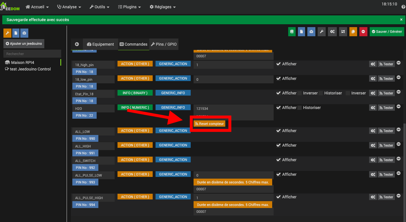

Petite question, comment est-ce que je peux remettre à 0 automatiquement tous les jours à 00:00 cette valeur?
C’est un compteur d’eau à impulsion:
Je suppose qu’il me faut un scénario, mais qu’elle est le nom de la commande à inscrire?
Merci d’avance !!!
Ce n’est pas encore disponible sur la version stable du plugin.
Tu peux essayer avec la beta sur github si tu es téméraire…
Bonne soirée.
Désolé, je n’ai pas les connaissances nécessaires…
Merci quand même !!!
