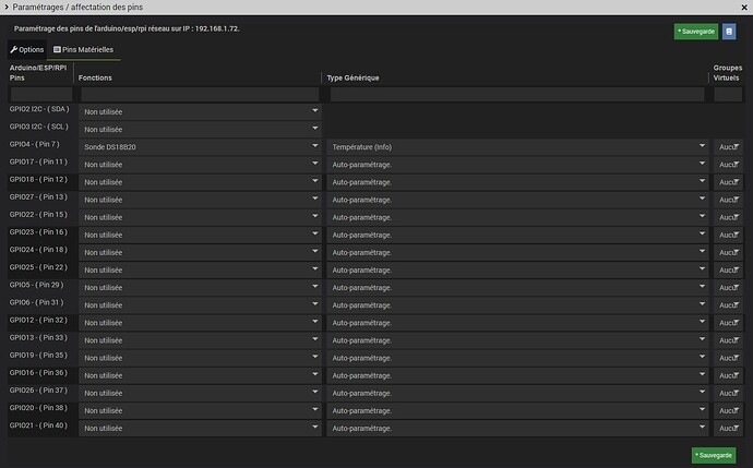

Bonjour, suite à mon problème du 19 novembre où j’ai fait la mise à jour Jeedom et que 1wire a disparu. J’ai essayé d’utiliser Jeedouino pour lire mes DS18B20 et impossible de lire plusieurs DS18B20 sur un seul GPIO;
j’ai rebranché mon Raspberry aujourd hui, pour lire Les DS18B20, mais toujours rien.
j’ai bien mise à jour « sudo pip instal RPI.GPIO », et sudo python setup.py install"
Pas d’erreur sur le log
Le même branchement fonctionnait avec « 1wire », mais pour ces essais, je n’ai que 2 sondes branchée.
Est ce que quelqu’un peu me dire si ma config est bonne ou me dire pas à pas, comment faire ?

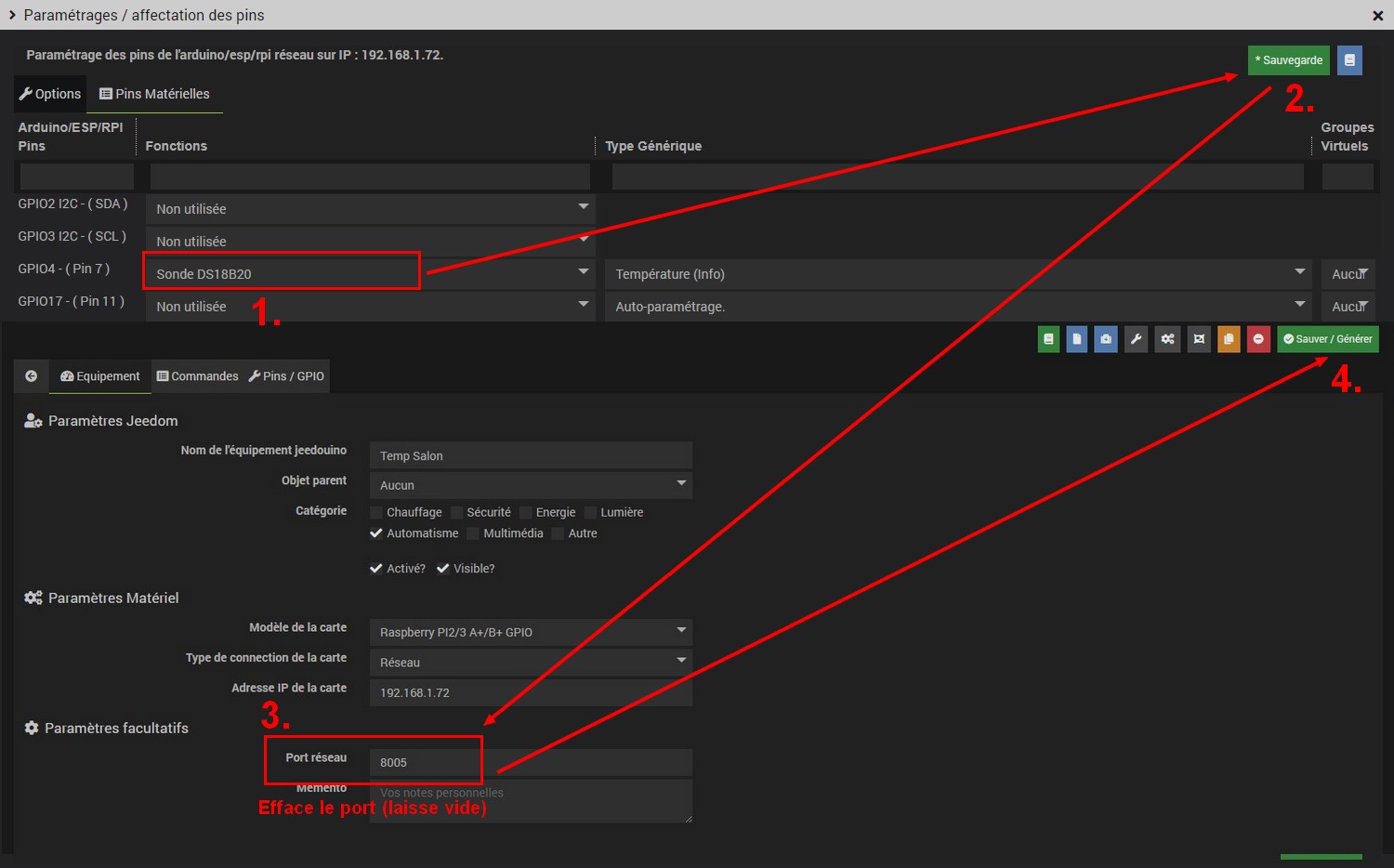

D’après ta capture d’écran :
Il semble que le paramétrage de la sonde ne soit pas pris en compte.
(il manque le b a la place du 7ème point : pin7)
Il faut re-sauver le paramétrage des pins, effacer le port pour forcer le démon, puis faire un sauver/générer.
Cf:
Bonne journée.

Merci, je n’ai pas du tout cette vue d’écran.
Haaa ! Mais ça à l’air de fonctionner ça !!
Je teste un peu plus pour confirmer… Ca marche déjà avec 2 sondes.
J’en ai 10 à lire, je vais voir combien je peux en lire au maximum sur un Gpio.
Excellent le champ du possible s’ouvre alors.
16 channel dispo, I’m so happy.
