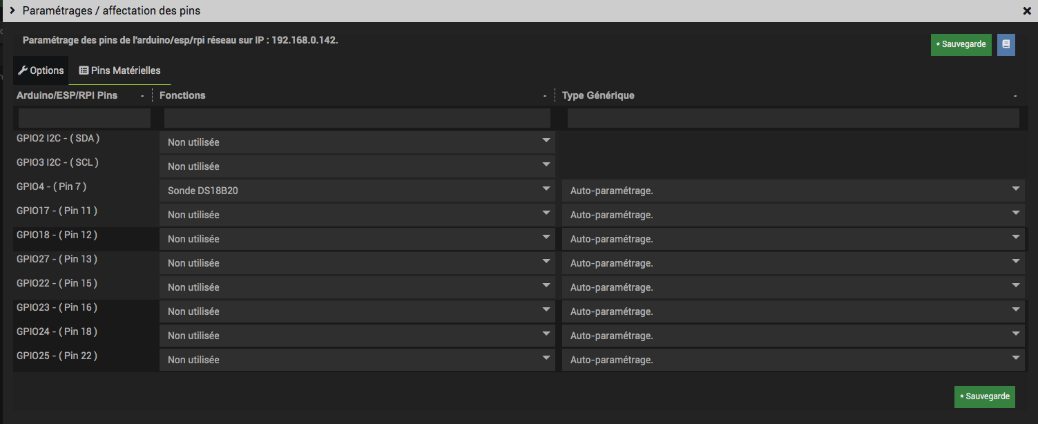

Bonjour à tous
J’utilise le plugin Jeedouino pour piloter une carte Keyestudio 4 relais (les ports sont les GPIO 26, 6, 22, 4) branchée sur un RPI3 avec Jeedom (V3.3.39) et tout à jour au niveau logiciel
Dans paramétrage/affectation des pins les GPIO 26, 6, 22, 4 apparaissent (sur les pins 37, 31, 15, 7) ce qui est normal.
J’arrive à commander les GPIO 26, 6, 22 mais pas le GPIO 4 (sur la pin 7)
Bien évidemment les 4 ports sont configurés de façon identique (Sortie mise à HIGH)
Je précise que la carte relais et le RPI3 ont été testés et que tout fonctionne (par exemple avec un programme tel que octoprint et le plugin adéquat)
Est ce que quelqu’un aurait une idée ?
Est ce @revlys est à l’écoute ?
Merci de votre aide

@christbd, Peux-tu dériver (si possible) le relais lié au gpio 4 sur autre gpio du rpi (le 5 par ex.) ?
Tu confirmes que les 4 relais fonctionnent bien sur le même rpi avec un autre soft ? Si oui, c’est peut-être une incompatibilité sur le démon, dans ce cas il me faudra tes logs.

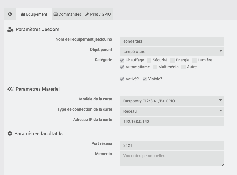

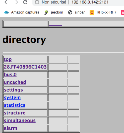

Ceci fait, j’ai bien les urls des sondes ( avec des choses de ce type 192.168.0.142:2121/28.FF40896C1403) j’arrive sur une page avec l’ensemble des valeurs que contient la sonde (donc du coté matériel c’est fonctionnel, première bonne nouvelle)
Mon souhait c’est donc de lire différentes sondes (uniquement de température) et de faire un beau graphique (avec historique de jeedom) avec les différentes mesures de chacune des sondes dans un premier temps
Voila pourquoi je vous embête:
J’ai installé Jeedouino dans le doute j’ai installé toutes les dépendances qui contenaient le mot I2C ou GPIO ou DS18B20 (reference des mes sondes) soit:
RPi.GPIO Installation
IO.PiPlus smbus Installation
BitBangingDS18B20 Installation
voila ce qui tourne:
et j’ai une question (mais je n’ai trouvé l’info ni dans la doc ni sur les 249 post précédant le mien sur ce sujet)
Sur cet écran:
Est-ce que je dois mettre autant d’équipement jeeduino que j’ai de sonde? sur quel critère dois-je créer un nouvel objet?

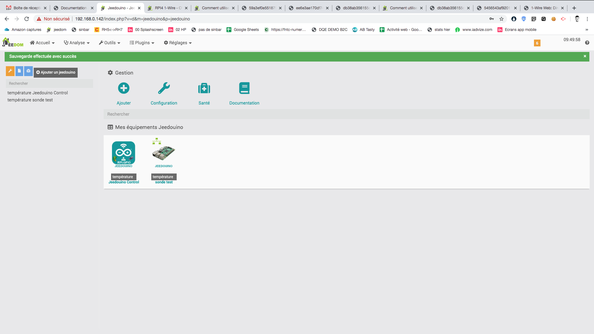

En l’attente de votre réponse, j’ai créé un objet pour ma carte et un second pour mes sondes. (alors qu’en fait tout est sur la même carte, vous l’aurez compris) ce qui m’amène à ma seconde question:
Savez vous ou je peux trouver mes sondes?
ci-dessus: l’ip renseignée est celle de mon unique carte. Le port renseigné et celui du serveur OWFS
des captures que j’ai pu voir et de ce que j’ai compris ici je devrait voir dans paramètre ma sonde avec la bonne valeur? (28.FF40896C1403)
du coup et c’est peut être la qu’il faut faire qqchose je n’ai rien renseigné sur la partie GPIO

Quand je tape l’url adresse du PI sur le port 21 (comme renseigné dans la config de l’ojet sonde, j’arrive sur une page de type:
Capture d’écran 2020-03-29 à 11.22.51

dans la configdonc j’ai bien mon RPI qui est identifié et j’ai un autre « objet » avec les choses que je veux aller chercher sur mon RPI avec jeeduino (c’est mon interprétation c’est peut être pas juste)

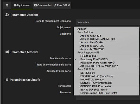

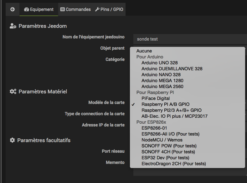

lors du paramétrage de cet objet je dois définir le type de carte
bon moi j’ai un RPI 4 par défaut, je dirais que le plus proche c’est le 2/3 mais c’est peut être pas juste
second point, j’ai remarqué qu’a un moment le n° du port avait changé pour passer de 2121 (celui que j’avais renseigné) pour paser à 40753. en le tapant dans google je pensais découvrir un truc magique mais apparemment il n’a pas d’assignation par défaut…(tristesse :slight_smile: )

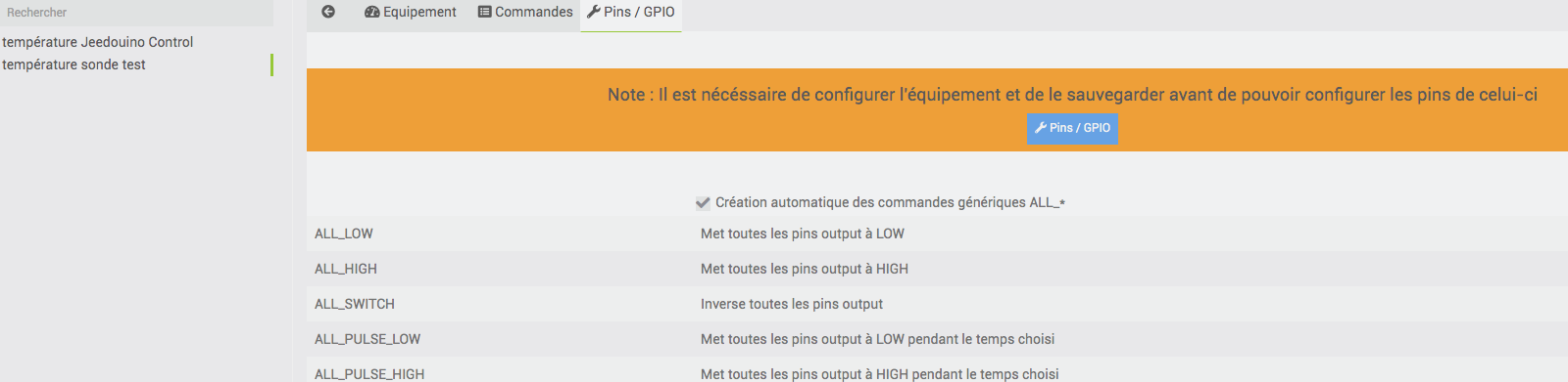

Apres je me suis dis ca c’est pas grave on va aller chercher du coté des ports GPIO si ca se trouve, il faut mettre les bons:
Avec 2 sondes DS18B20, on devrait s’en sortir me disais-je candide !!
Je passe le panneau orange qui fait un peu peur
( Note : Il est nécéssaire de configurer l’équipement et de le sauvegarder avant de pouvoir configurer les pins de celui-c)
avec bravoure j’arrive sur l’écran:
Ok donc il faut que je trouve sur quel GPIO je peux retrouver les sondes… google… je trouve une commande qui a l’air géniale: GPIO READALL sauf que évidemment je tombe sur un message d’erreur

Quand je met le port 2121 qui est celui par lequelle j’accède à mon serveur I2C il me dit que le serveur, il me dit que le port est utilisé

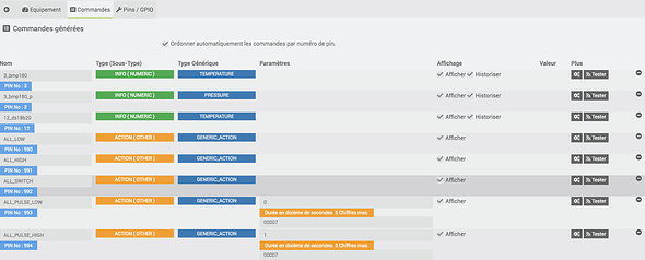

et quand je fais tester la commande, il ne me ressort rien et dans l’historique, je n’ai rien non plus…
et dans le champs paramètre, je n’ai pas l’adresse de ma sonde et ou alors j’ai raté un gros truc, mais je ne n’ai pas trouvé ou je pouvais la rentrer à la mano…

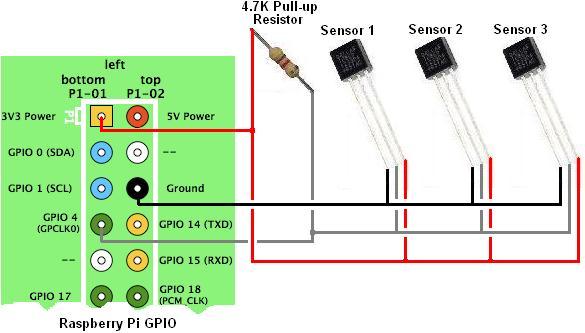

Malheureusement en l’état, le plugin n’est pas compatible avec ta carte.
En guise de solution, après avoir enlevé ta carte, tu peux tout de même brancher directement tes sondes ds18 sur le(s) gpio(s) de ton choix et utiliser le plugin pour les lires.
Exemple (lien):
Il te faudra juste une résistance de 4.7k.
Note : Dans Jeedouino, tu n’es pas limité au gpio 4.

@chef_des_gros, pour les impulsions, si c’est compatible avec la tension des gpio, alors oui.
Si c’est de la télé-info, non (ou il te faut passer par un arduino).
Passer un temps, il y avait un plugin 1wire-owfs qui aurait peut-être pu faire ce que tu demandes, mais je ne sais pas si il existe toujours.
Pour la soudure, non car j’utilise généralement des fils dupont et des breadboards pour faire mes tests.
