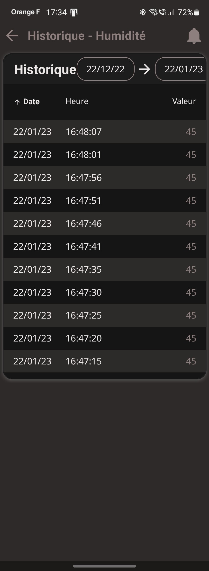

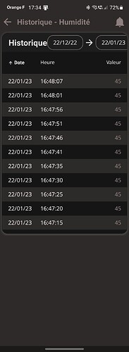

Par exemple ici l’humidité :
Et ca fait ca sur TOUTES les valeurs :

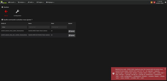

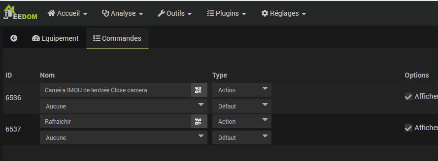

EDIT : J’ai trouvé, c’est quand tu crée ton action avant ton info
. C’est ta commande ACTION qui se modifie donc si tu commence par elle. Pas de modification et la commande info ne peut pas se créer
Tu peux me montrer un exemple ?
Dans mon exemple j’ai crée la commande acrion puis info
Je reviens au menu principal et je fais récupérer une info et voila
Si je modifie le nom de ma commande, cela fonctionne

Je me permets de relancer, ai(je mal configurer quelque chose ? Existe t’il une solution afin de limiter les enregistrements dans l’historique ?
Ceci est un comportement normal de Jeedom, dès qu’une commande est actualisé, elle est historisé.
Il ya peut être un parametre dans jeedom pour cela ?
Une commande info n’est historisée que si l’historique est activée dessus (ce qui n’est pas le comportement par défaut, il me semble, sauf si le plugin le décide ainsi comme le plugin thermostat)
Ou je n’ai pas compris la remarque (ce qui est une autre possibilité
L’historique est désactifé par défaut oui.
Mais si on coche historiser, cela va historiser chaques remontée d’info même si elle est identique à la valeur précédente.
Le plugin remonte l’info toutes les 5 secondes ?
Yes.
Je peux le rendre configurable si tu le souhaite.

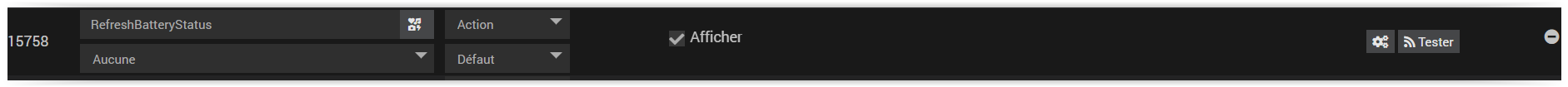

Par contre, je n’arrive pas à faire fonctionner les commandes actions. Lorsque j’actionne l’action d’actualisation de l’état de la batterie, je sais qu’elle est bien passée car j’ai une notification de l’application de Fiat. Quand le fait depuis HA, j’ai bien la notification, donc la commande fonctionne bien, mais lorsque je le fais depuis Jeedom, l’action ne se fait pas.
Voici un log dans jeedom
[2023-02-12 07:35:29][DEBUG] : curl result : []
[2023-02-12 07:35:29][DEBUG] : curl result : {"entity_id":"sensor.car_evinfo_battery_pluginstatus","state":"True","attributes":{"icon":"mdi:eye","friendly_name":"car_evInfo_battery_plugInStatus"},"last_changed":"2023-02-11T15:49:33.504795+00:00","last_updated":"2023-02-11T15:49:33.504795+00:00","context":{"id":"01GS0JNQ60HF6BKQWY4QZCP0WX","parent_id":null,"user_id":null}}
[2023-02-12 07:35:29][DEBUG] : curl result : {"entity_id":"sensor.car_vehicleinfo_distancetoservice_distancetoservice_value","state":"5126.0","attributes":{"unit_of_measurement":"km","device_class":"distance","friendly_name":"car_vehicleInfo_distanceToService_distanceToService_value"},"last_changed":"2023-02-11T15:49:33.451903+00:00","last_updated":"2023-02-11T15:49:33.451903+00:00","context":{"id":"01GS0JNQ4BV3W3YRXE2NZV1J46","parent_id":null,"user_id":null}}
[2023-02-12 07:35:29][DEBUG] : curl result : {"entity_id":"sensor.car_vehicleinfo_tyrepressure_array_0_warning","state":"False","attributes":{"icon":"mdi:eye","friendly_name":"car_vehicleInfo_tyrePressure_array_0_warning"},"last_changed":"2023-02-09T20:02:37.074758+00:00","last_updated":"2023-02-09T20:02:37.074758+00:00","context":{"id":"01GRVWBMWJEPC0V5HZDEBKCHKD","parent_id":null,"user_id":null}}
[2023-02-12 07:35:29][DEBUG] : curl result : {"entity_id":"sensor.car_vehicleinfo_tyrepressure_array_1_warning","state":"False","attributes":{"icon":"mdi:eye","friendly_name":"car_vehicleInfo_tyrePressure_array_1_warning"},"last_changed":"2023-02-09T20:02:37.154939+00:00","last_updated":"2023-02-09T20:02:37.154939+00:00","context":{"id":"01GRVWBMZ2NPPV8P9D64KAZA29","parent_id":null,"user_id":null}}
[2023-02-12 07:35:29][DEBUG] : curl result : {"entity_id":"sensor.car_vehicleinfo_tyrepressure_array_2_warning","state":"False","attributes":{"icon":"mdi:eye","friendly_name":"car_vehicleInfo_tyrePressure_array_2_warning"},"last_changed":"2023-02-09T20:02:37.191717+00:00","last_updated":"2023-02-09T20:02:37.191717+00:00","context":{"id":"01GRVWBN07PE2R3M47N2V39PDE","parent_id":null,"user_id":null}}
[2023-02-12 07:35:29][DEBUG] : curl result : {"entity_id":"sensor.car_vehicleinfo_tyrepressure_array_3_warning","state":"False","attributes":{"icon":"mdi:eye","friendly_name":"car_vehicleInfo_tyrePressure_array_3_warning"},"last_changed":"2023-02-09T20:02:37.224584+00:00","last_updated":"2023-02-09T20:02:37.224584+00:00","context":{"id":"01GRVWBN18F3NWV7N0P7QZAC05","parent_id":null,"user_id":null}}
[2023-02-12 07:35:29][DEBUG] : curl result : {"entity_id":"sensor.car_evinfo_battery_chargingstatus","state":"CHARGE_COMPLETE","attributes":{"icon":"mdi:eye","friendly_name":"Etat chargement"},"last_changed":"2023-02-11T19:26:22.572416+00:00","last_updated":"2023-02-11T19:26:22.572416+00:00","context":{"id":"01GS0Z2QBC416HSGH5AVW5RPWC","parent_id":null,"user_id":null}}
[2023-02-12 07:35:29][DEBUG] : curl result : {"entity_id":"sensor.car_evinfo_battery_stateofcharge","state":"100","attributes":{"unit_of_measurement":"%","device_class":"battery","friendly_name":"car_evInfo_battery_stateOfCharge"},"last_changed":"2023-02-11T19:26:22.554004+00:00","last_updated":"2023-02-11T19:26:22.554004+00:00","context":{"id":"01GS0Z2QATPQWKQXS46VWQDW92","parent_id":null,"user_id":null}}
[2023-02-12 07:35:29][DEBUG] : curl result : {"entity_id":"sensor.car_evinfo_battery_timetofullychargel2","state":"0","attributes":{"unit_of_measurement":"min","device_class":"duration","friendly_name":"Temps fin de charge"},"last_changed":"2023-02-11T19:26:22.567586+00:00","last_updated":"2023-02-11T19:26:22.567586+00:00","context":{"id":"01GS0Z2QB7F5XADVMWXB9SWWSC","parent_id":null,"user_id":null}}
[2023-02-12 07:35:29][DEBUG] : curl result : {"entity_id":"sensor.car_evinfo_battery_totalrange","state":"260","attributes":{"icon":"mdi:eye","friendly_name":"car_evInfo_battery_totalRange"},"last_changed":"2023-02-11T19:26:22.577077+00:00","last_updated":"2023-02-11T19:26:22.577077+00:00","context":{"id":"01GS0Z2QBHJCGHSHMD7KNTZMP8","parent_id":null,"user_id":null}}
[2023-02-12 07:35:29][DEBUG] : curl result : {"entity_id":"sensor.car_vehicleinfo_odometer_odometer_value","state":"9874","attributes":{"unit_of_measurement":"km","device_class":"distance","friendly_name":"car_vehicleInfo_odometer_odometer_value"},"last_changed":"2023-02-11T15:49:33.215838+00:00","last_updated":"2023-02-11T15:49:33.215838+00:00","context":{"id":"01GS0JNPWZES48CAD8EN09QWWG","parent_id":null,"user_id":null}}
[2023-02-12 07:35:29][DEBUG] : value : {"entity_id": "button.refreshbatterystatus"} Location : services/switch/toggle
Aucune trace de l’action côté HA.
La commande concernnée dans jeedom

Hello
J’ai une petite idée du problème
Je regarde ce soir
Hello @dsigmoun
J’ai ajouté le support du type button
La mise à joiur est en ligne.
Hello @Foulek57
Merci pour la MAJ. La commande passe bien maintenant.
