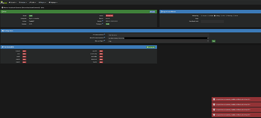

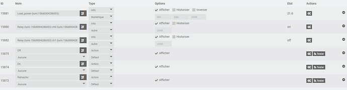

Ca fonctionne, mais j’ai des messages :
Est-ce normal ?
Pour le status, il faut mettre en « autre » sinon l’état on/off n’est pas reconnu !

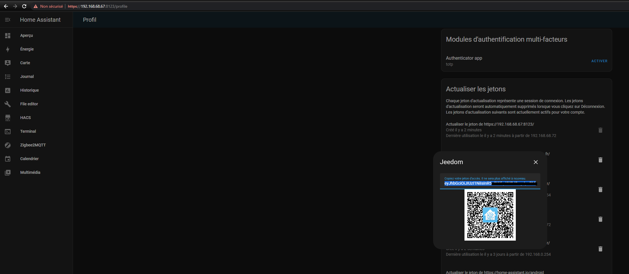

J’ai bien jaouté api: au fichier config.yaml
il manque :8123 dans la config IP
J’avais essayer et je veisn de le refaire et cela ne fonctionne pas pour moi
Tu accèdes à HA via quelle adresse sur ton navigateur?
Chez moi, c’est : http://192.168.1.30:8123/lovelace/0, sur le plugin j’ai donc mis 192.168.1.30:8123
Regarde si c’est bien sur le même port.
Non pareil
https://192.168.68.67:8123/lovelace/default_view
Le probléme est peut etre que je me connecte a distance donc en https et du coup il est activé aussi en local alors qu’il n’est valide, cela pose peut- etre probléme ?
C’est une piste , mais je voie que ça ou c’est pareil pour vous et du coup, aucune idée
Sans titre

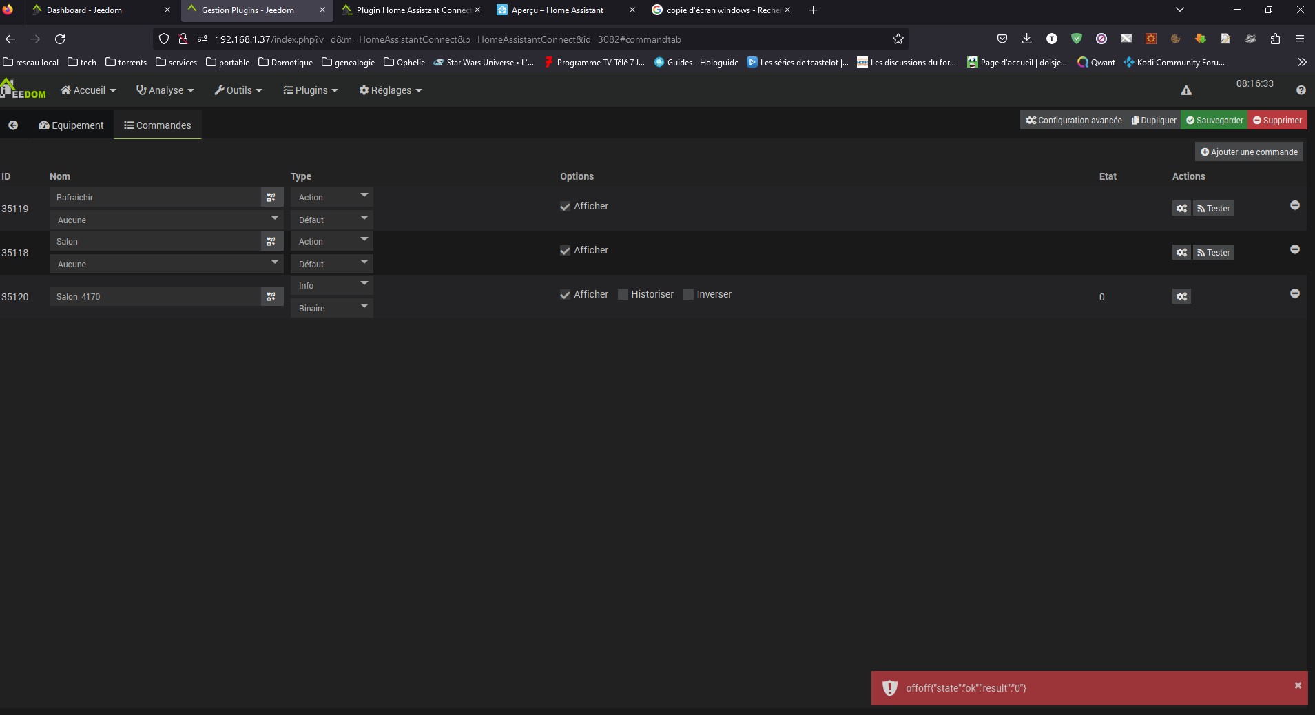

J’ai testé avec Ha sous Docker et Ha sous Vm, sous Docker, la remontée d’info se fait, mais pas possible d’ajouter une action à un équipement existant.
Sous VM, l’ajout fonctionne, la remontée d’infos aussi mais pas d’action sur HA depuis Jeedom.
le log en debug lorsque je clique sur l’action:
[2023-01-22 08:22:06][DEBUG] : curl result : []
[2023-01-22 08:22:06][DEBUG] : curl result : {"message":"Entity not found."}
[2023-01-22 08:22:06][DEBUG] : curl result : {"entity_id":"light.salon","state":"off","attributes":{"min_color_temp_kelvin":2000,"max_color_temp_kelvin":6535,"min_mireds":153,"max_mireds":500,"supported_color_modes":["color_temp","xy"],"is_hue_group":true,"hue_scenes":["Coucher sur la savane","Concentration","Stimulation","Détente","Atténué","Printemps Floral","Crépuscule tropical","Aurore boréale","Veilleuse","Lumineux","Lecture"],"hue_type":"room","lights":["Hue color lamp 1","Hue color lamp 2"],"dynamics":false,"icon":"mdi:lightbulb-group","friendly_name":"Salon","supported_features":40},"last_changed":"2023-01-22T07:12:30.655339+00:00","last_updated":"2023-01-22T07:12:30.655339+00:00","context":{"id":"01GQC54K6M84753S8XD45BDYZE","parent_id":null,"user_id":"9d266800bc3d4357bb05fc96cc2db45a"}}
[2023-01-22 08:22:06][DEBUG] : value : {"entity_id": "light.salon"} Location : services/switch/toggle
et l’erreur qui apparait:

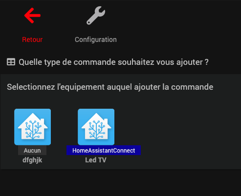

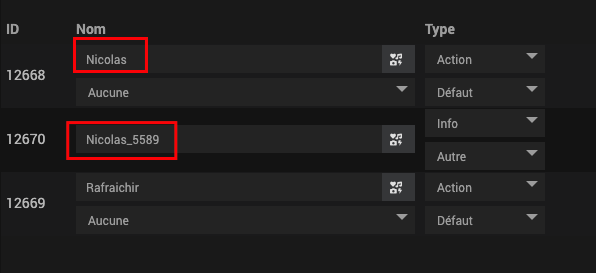

Petit bug
  • Quand je veux ajouter une commande a un equipement existant, je peux selectionner que le premier equipement
  • Je recupere une info, je veux creer la commande pour cette equipement mais impossible, il me dit que le nom existe déja, il faut renommé l’info pour ajouter la commande, les noms était les memes

Et aussi retester l’ajout a une commande existante, car j’ai bien les deux moi : EDIT : C’est bon j’ai compris, ce sera corrigé sur la prochaine MAJ.
Tu peux me donner un exemple ? Si le nom de la commande existe déjà, il est sensé etre renommé avec à la fin un chiffre aléatoire entre 0 et 10000
Ou alors j’ai pas compris le problème ?
