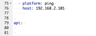

Je l’ai installé mais par contre pas compris ce que tu voulais dire avec « Il suffit d’ajouter « api: » à votre configuration.yaml pour activer l’api. »
je mets juste api: sur la dernière ligne de conf yaml ?

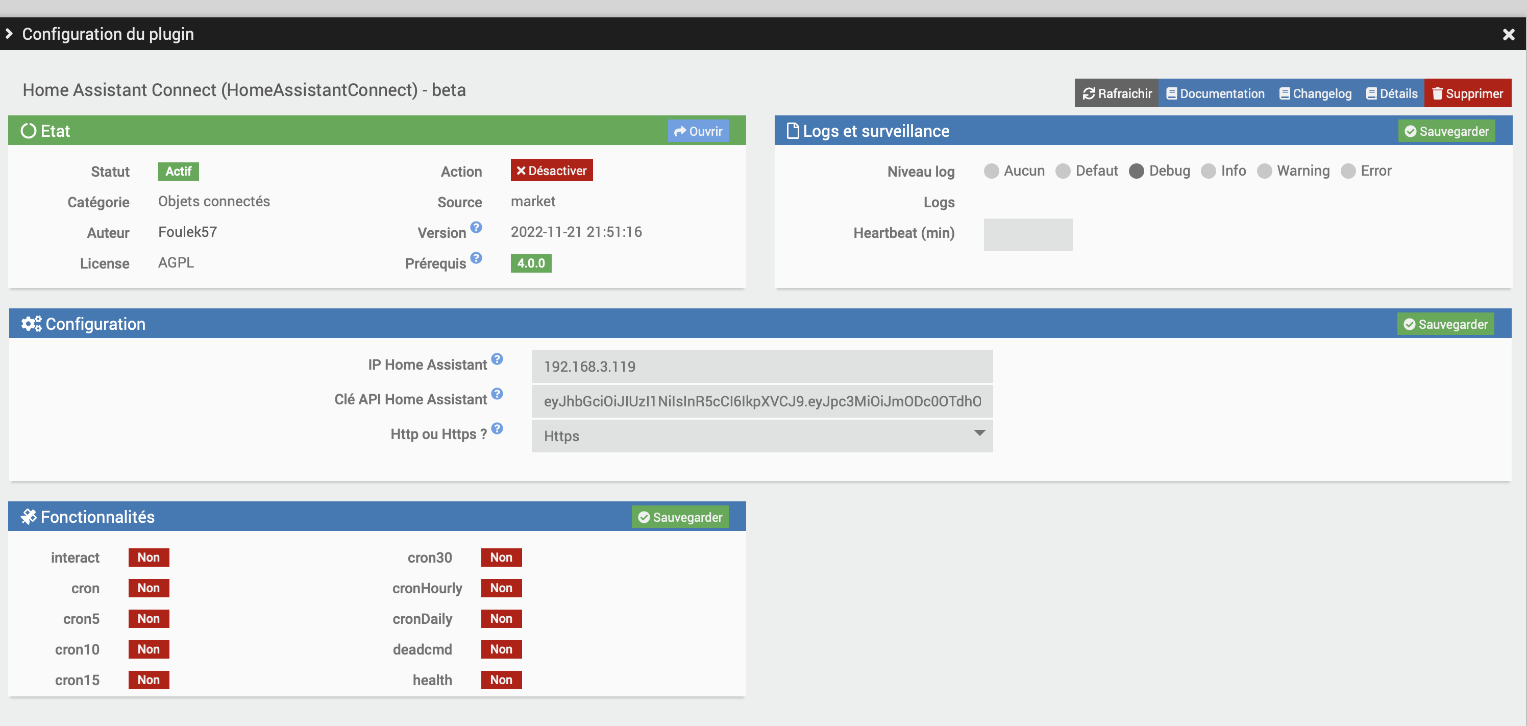

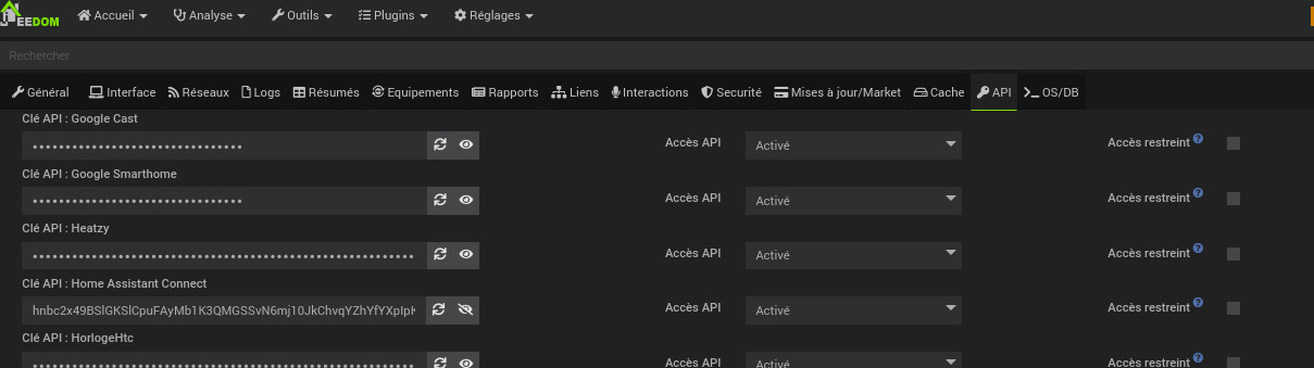

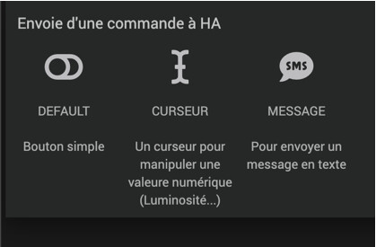

J’ai également ajouté « API : » sur home assistant et renseigné l’IP et l’API de home assistant dans le plugin. Je bloque au niveau de l’ajout de commande.

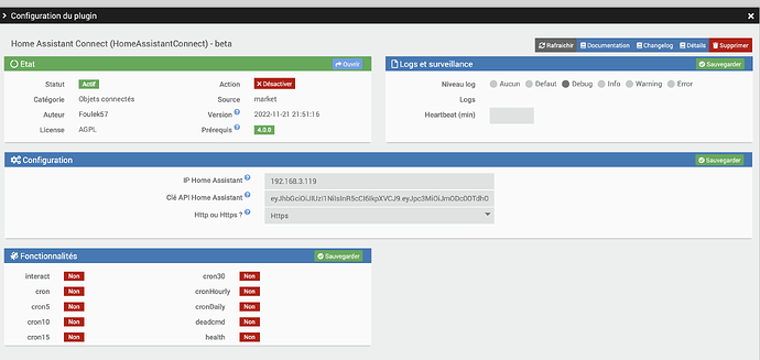

C’est effectivement sur la dernière étape que je bloque. J’ai bien copié l’api HA dans le Plugin, mais rien y fait. J’ai tenté à plusieurs reprises, sans succès. Cependant, j’ai une question, l’API que je rentre dans le Plugin doit elle être identique à celle que je retrouve dans l’onglet « API » du menu « configuration » de Jeedom.
J’ai bien ajouté l’api et l’adresse IP mais rien n’es detecter.

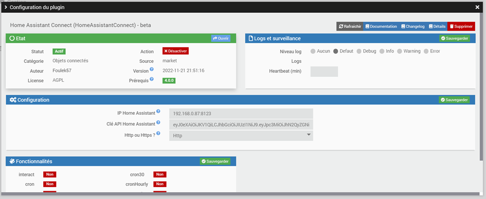

Pour l’adresse ip il faut renseigner :8123 a la fin?

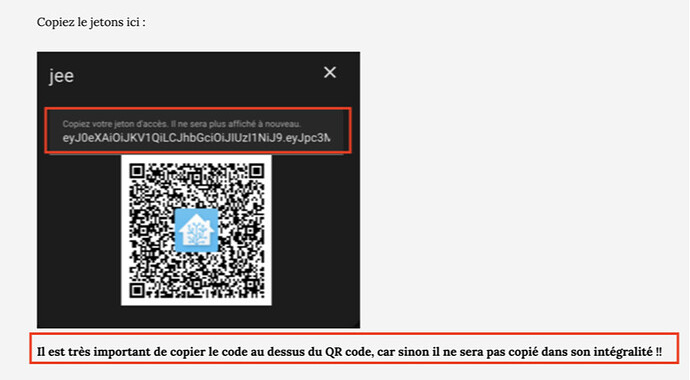

J’ai le meme souci , la liste est vide

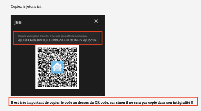

j’ai bien fait attention au copié collé

voici ma conf
Merci cela fonctionne maintenant

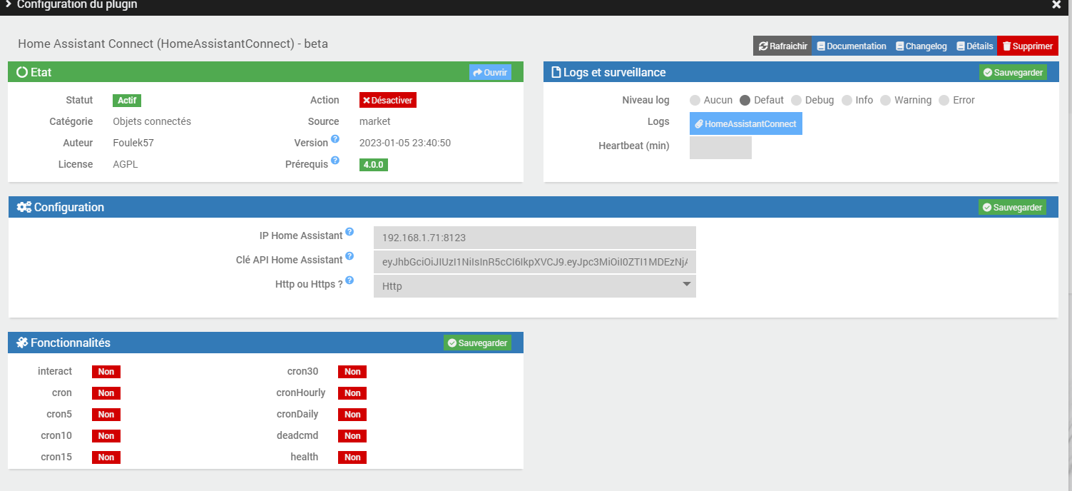

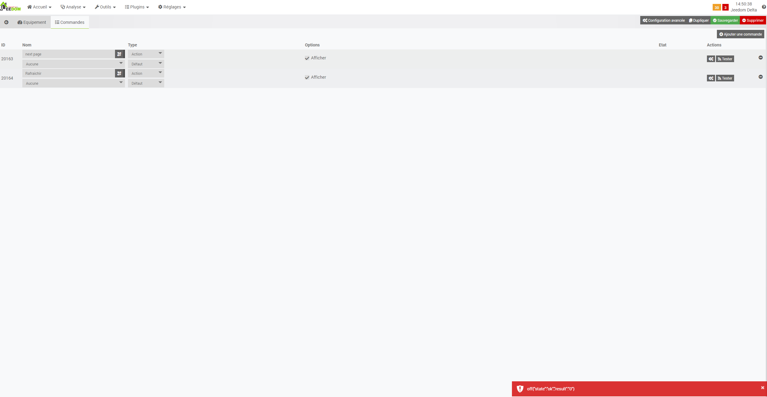

J’ai pu ajouter un switch esphome qui fonctionne avec le bouton test de jeedom mais j’ai un petit message d’erreur en rouge .
Mais aucune réaction sur le On/Off …
message d’erreur en rouge : offoff{"state":"ok","result":"0"}
Rien dans les logs …
Le « test » fonctionne → API running !
