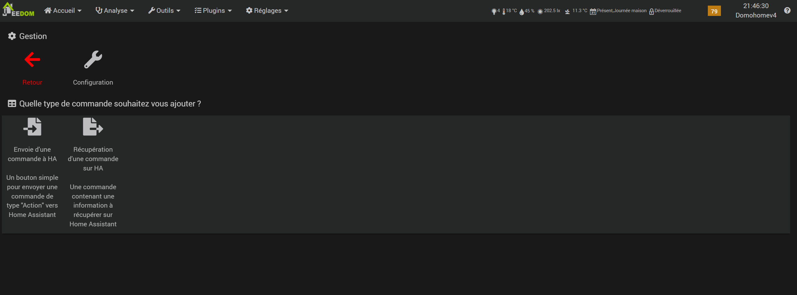

Je viens d’installer le plugin.
Je suis connecté => test ok dans configuration.
Je retourne dans le plugin et là, je peux juste faire nouveau et j’ai le choix entre action et info mais quand je clique dessus, rien ne se passe.
Jeedom V4 (à jour)
HA à jour
Connection en local via http
Plugin installé en stable ce matin.
J’ai testé le plugin en béta et même résultat.
Je constate d’ailleurs que sur cette page, je ne peux pas cliquer sur configuration non plus.
Une idée @Foulek57 ?

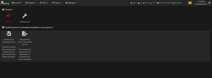

Voici la capture :
Seul la flèche rouge reste fonctionnelle. Les 3 autres boutons sont inactifs.
Pas de personnalisation avancée.
Je ne rencontre pas ce souci sur d’autres plugins.

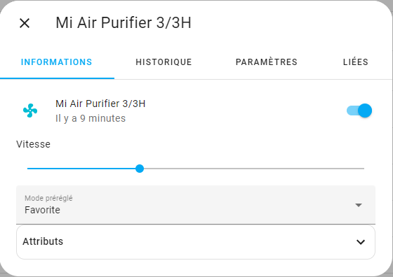

J’ai sans problème pu récupérer les infos et commandes de mon lave linge mais je bloque sur mon purificateur d’air Xiaomi 3H.
Les infos remontent bien mais je n’arrive pas à faire fonctionner la commande on/off, il semblerait qu’il y ai plusieurs commandes sur le même id (on/off, vitesse du ventilateur et mode).
Y a-t-il une astuce que je n’ai pas vu/compris ?

Pour ceux qui souhaite récupérer les autres commandes liés à la commande principale (attirbuts sur Home Assistant) je vais voir ce que je peux faire, cela est possible déjà, mais il faut que je voie de quel façon ajouter cela car beaucoup de commandes ont des attributs et c’est souvent pas pertinent, donc au risque de faire un bordel pour l’ajout des commandes, je vais faire en sorte que ce soit simple et compréhensible pour tout le monde.

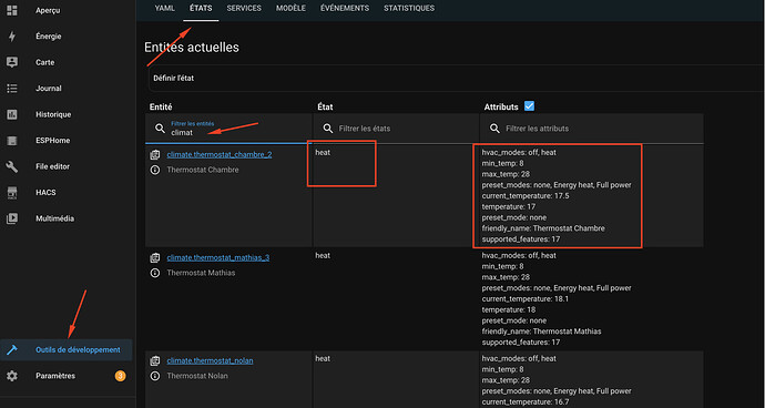

Par contre j’ai pas réussi a trouver certaine valeur de HA dans jeedom.
Par exemple, mon ampli Denon, action " On OFF" aucun soucis, mais les sources (CD/AUX/PHONO) en mode menu déroulant n’apparaissent nul part. est ce que je rate Qqch ?
Idem pour les thermostats de clim
