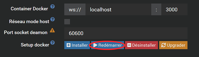

En attendant j’ai fait un fix pour vous dépanner dans le nouvel update dispo demain:
redémarrez le démon (bouton bleu) et ca devrait remarcher.
J’ai aussi modifié le script resources/eufy en conséquence
[EDIT] La beta est sur le market, la release sera dispo demain.
Si cela ne fonctrionne pas décochez réseau mode host ou passez sur le compte principal.
