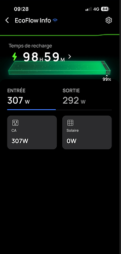

Salut, je suppose que ton ecoflow est connecté au wifi et que tu n’y accède pas que par bluetooth?
Si tu n’es pas chez toi, et que tu va sur ton application ecoflow sur le téléphone, tu vois l’état de ta battery?
