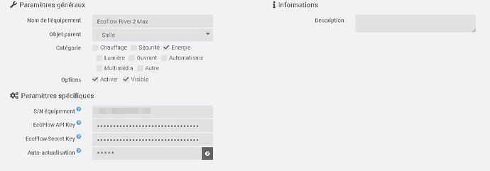

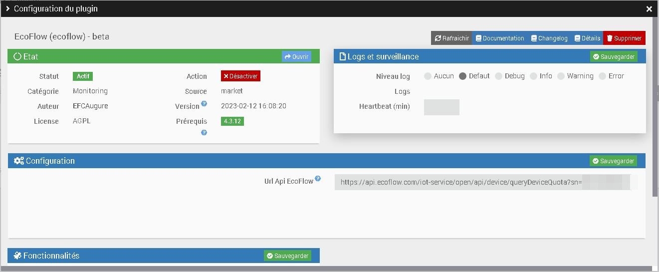

Je viens de recevoir mes codes Ecoflow. Après configuration j’ai le même problème que @aero1017
Ci-dessous les copies d’écran de config. Y-a-t-il une erreur ?

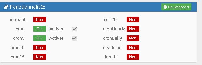

Hello, tu as des logs?
Qu’est ce que ça dit exactement?
Tu pourrais tenter de décocher les cron sur la page du plugin.
Perso j’utilise uniquement le cron par minute sur la page du module.

salut, ci je vois bien, tu as flouté quelques choses sur la configuration du plugin, est ce que tu as mis le numéro de série là bas aussi? Il ne faut pas, cela s’arrête à sn=
Mathieu

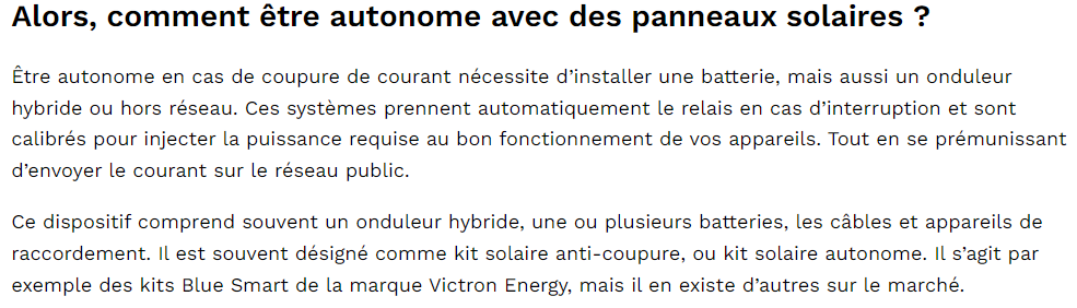

Salut, je suis aller sur le site Panneaux solaires et coupure de courant : que faire ?
et il est indiqué qu’il faut un onduleur hybrid
