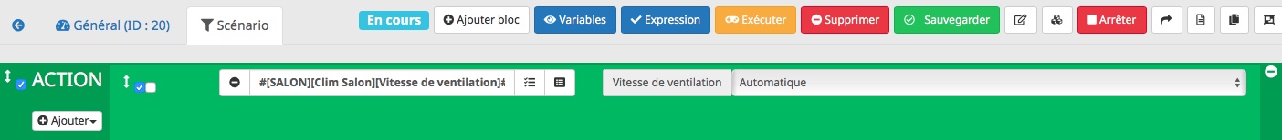

Lorsque j’exécute le scénario sur la température de consigne, il ne se passe rien alors que pour les autres commandes je vois bien le « en cours » qui s’affiche en bleu en haut.
J’avais fait un correctif sur la beta il y a 2 jours, tout est ok. je viens de passer la mise à jour stable. Elle devrait être dispo sur le market d’ici peu @grego
