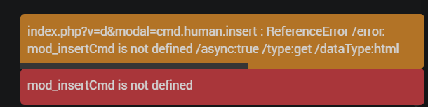

à la création d’equipement, j’ai ce message d’erreur, si je rend l’equipement visible/actif, avant de créer les commandes montee/descente/stop:

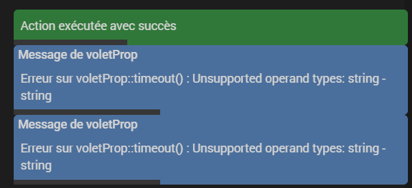

J’ai l’erreur suivante chaque fois que je cherche à bouger un volet :
Erreur sur voletProp::timeout() : Unsupported operand types: string * int
N’étant pas un expert php, je suis incapable de trouver moi-même où est l’erreur dans le code. Je pense que cela est lié à un problème de syntaxe avec php8.

Quand j’essaie de piloteur une « hauteur », j’ai cette erreur:
Debug:

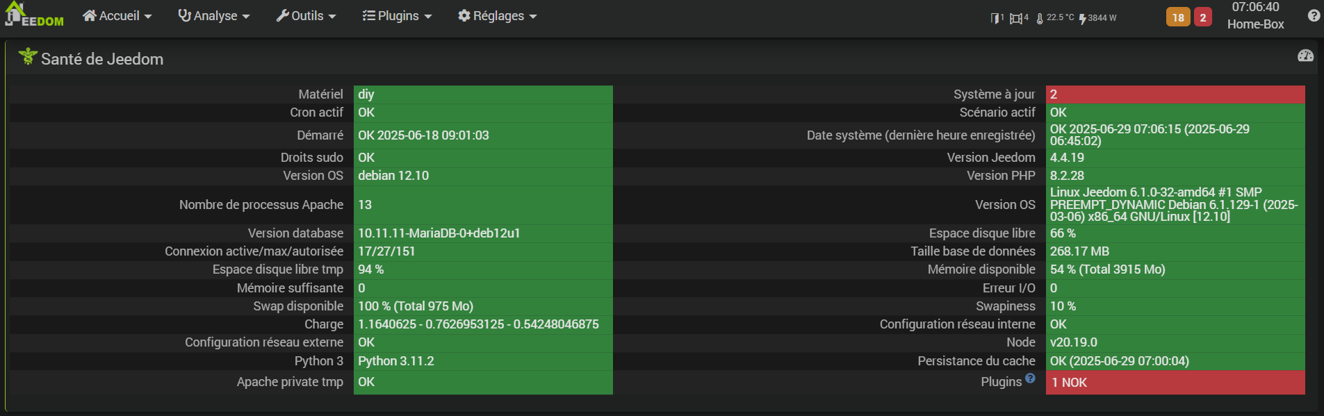

Voici ma page santé:
Pouvez-vous aider ?

Est ce que tu as testé la solution qui est dans la résolution du 1er point ou pas ?
Je ne suis pas expert et je ne connais pas ce plugin mais ce que tu montres semble être une incompatibilité avec la version de php utilisée par Debian 12.
Il est précisé que tous les plugins ne sont pas compatibles Debian 12, tu semble être dans ce cas de figure.
En l’occurrence Compatibilité des plugins avec Debian 12 - Bookworm, php 8, python 3.11
Incompatibilité signalée l’été 24 et aucune nouvelle info dans le changelog depuis
Le dev du plugin n’a pas été revu ici depuis mars et son dernier message ( sur un autre plugin) : Impossible de configurer un client - #4 par mika-nt28
@Aurel : oui et non aussi.
J’ai bien mis à jour le fichier php. et redemarré le plugin, etc…
→ Sans succès.
Et aujourd’hui, suite à ton message: j’ai redémarré jeedom: et plus de bug (même si le plugin ne va pas comme je le voudrais.)

Ok cela n’empeche pas le plugin de fonctionner et n’apparait visiblement qu’a la creation de l’equipeemnt.
Je vais a la recherche de se bug
Ok j’ai trouvé le probleme je corrige ca
