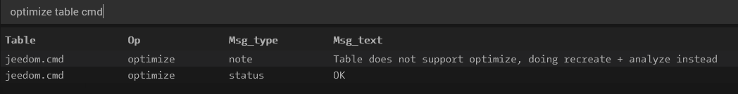

Le fait de passer le moteur de la DB d’InnoDB à MyISAM dans la procédure de bobaxx simplifie l’optimize.
En InnoDB, il fait une copie puis analyse. Ce qui ne fonctionne pas chez moi. Il y a toujours autant d’espace libre dans la table 30Mo / 190 pour historyArch
La vérification de la bdd ne repasse pas les tables en InnoDB. Je ne connais pas l’impact de MyIsam vs InnoDB pour Jeedom. Pour mes 2 tables qui ne s’optimisaient pas, je les ai repassées en InnoDB après optimisation en MyISAM.
