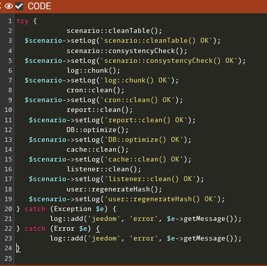

Ca peut se faire dans un bloc code de scenario avec un message entre chaque fonction:
Ca donne en log du scénario:

Le bloc code en texte:
try {
			scenario::cleanTable();
  $scenario->setLog('scenario::cleanTable() OK');
			scenario::consystencyCheck();
  $scenario->setLog('scenario::consystencyCheck() OK');
			log::chunk();
  $scenario->setLog('log::chunk() OK');
			cron::clean();
  $scenario->setLog('cron::clean() OK');
			report::clean();
   $scenario->setLog('report::clean() OK');
			DB::optimize();
   $scenario->setLog('DB::optimize() OK');
			cache::clean();
   $scenario->setLog('cache::clean() OK');
			listener::clean();
   $scenario->setLog('listener::clean() OK');
			user::regenerateHash();
   $scenario->setLog('user::regenerateHash() OK');
} catch (Exception $e) {
		log::add('jeedom', 'error', $e->getMessage());
} catch (Error $e) {
