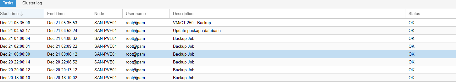

A quelle heure est le backup Jeedom?
A quelle heure faites-vous des snapshots ou backups proxmox sur cette vm, si vous en faites?

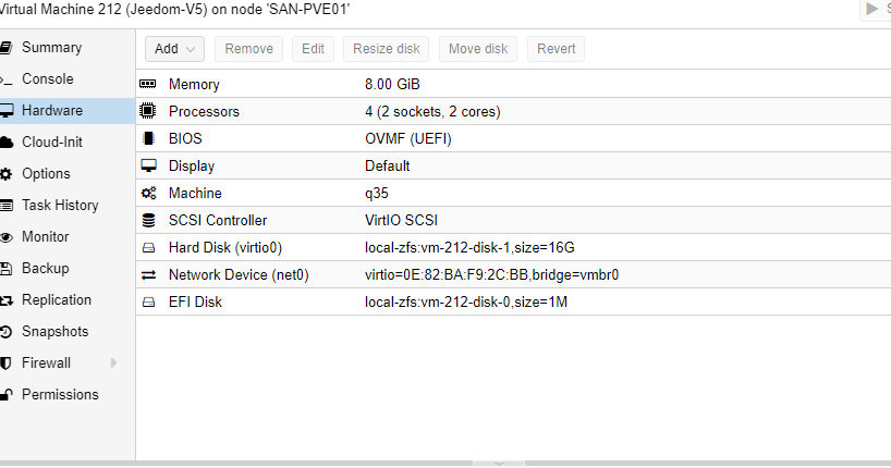

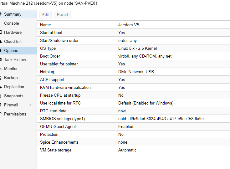

Avez-vous installé l’agent invité et est-il activé correctement? Pouvez-vous montrer une capture d’écran de la config de la vm? (page option et page summary)
Bonjour Mips,
Le backup jeedom ce passe a 3h43
Les backup des VM sont toute les 2h est ne dur que 10min (merci proxmox backup serveur)
pour l’agents il semble bien OK il me remonte les info dans proxmox (ip).

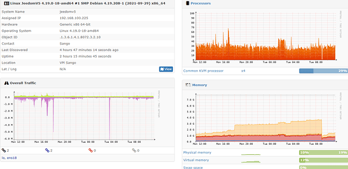

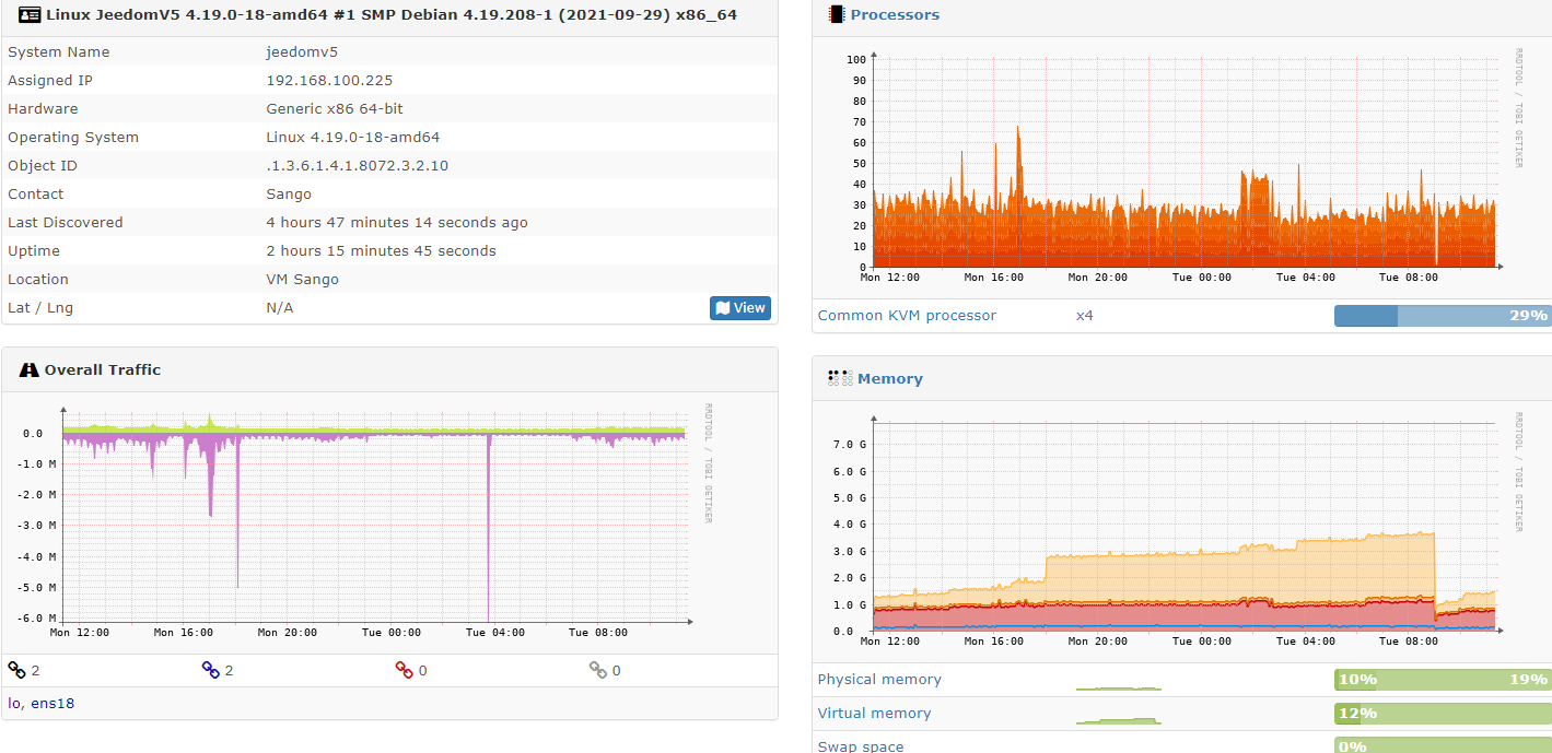

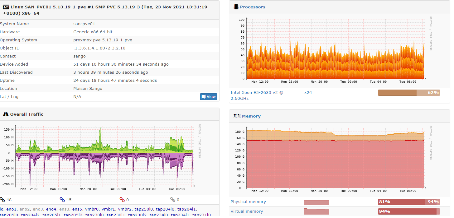

Info Proxmox :

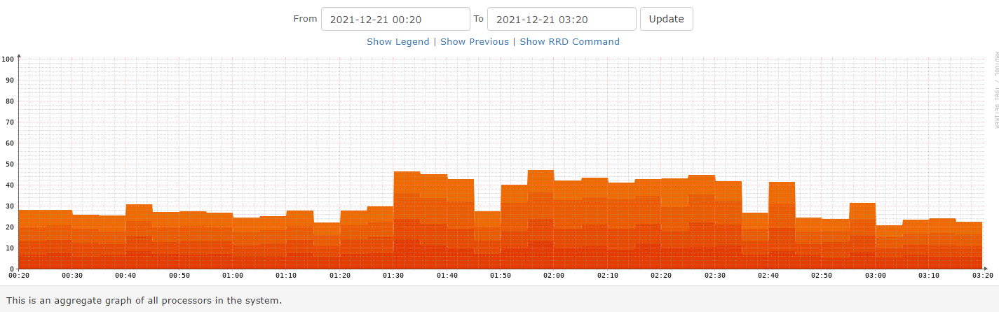

Graph librenms monitoring :
Proxmox :
Jeedom :
on vois une légère monté du CPU entre 1h30 et 2h40 environ, je n’arrive pas a l’expliquer :
En zoom :
Je viens de checker d’autre VM Linux et j’ai rien a 1h30 dans les syslog aucune erreur

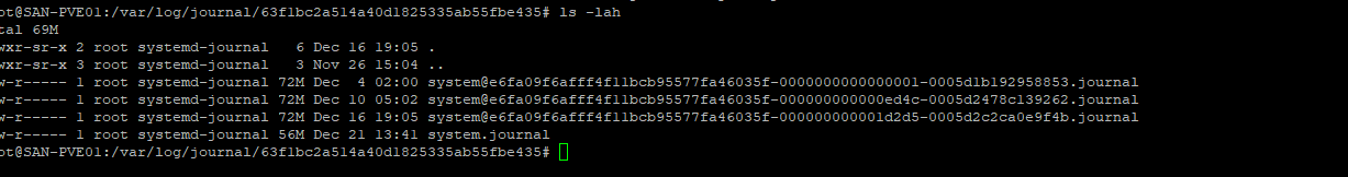

Lo,
Es-tu allé voir dans journalctl depuis /var/log/syslog,
Tu peux également conserver pour les démarrages ultérieurs pour du débug un mkdir /var/log/journal,
Je dis ça au cas ou il y aurait un soucis depuis ton proxmox,
Au plaisir, bonne journée,
Merci Toms,
RAS dans les LOG de Proxmox aucune erreur.
Par contre peux tu détailler sur /var/log/journal, j’ai un dossier a rallonge avec dedans un fichier « system.journal » que je ne peux pas lire.
J’ai mis a jour ma VM Jeedom, je verrai demain matin si elle a planté.
si vous avez d’autre piste je suis preneur !
En faisant un mkdir /var/log/journal
Tes logs proxmox viendront se loger dans ce fichier,
Tu pourras ensuite extraire ce fichier avec FileZilla par exemple,
Lo, Maître toms
mkdir ça fait un répertoire pas un fichier …
Oui pardon bien vu Olive, les logs iront se loger dans ce dossier :wink:
oui pour ça que je comprends pas trop ça demande, de plus j’ai déjà un dossier /var/log/journal créé …
Et la non plus je comprend pas Filezilla est un client FTP
il n’y a pas de serveur FTP installer par défaut sur proxmox …
Ce client FTP n’est pas à installer sur proxmox, mais sur l’ordinateur pour extraire et lire les fichiers nécessaires,
j’ai récupérer le fichier system.journal via winscp et après ?

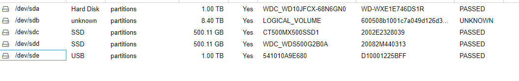

on ne sait jamais , mais es que les données SMART de ton disque son OK ?
yes aucun problème de ce coté la :
