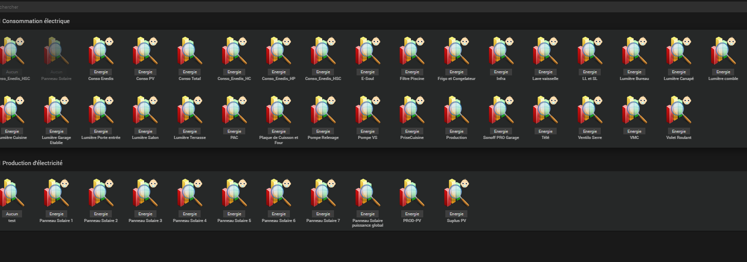

Pour répondre a @meute, mon jeedom et je pense pas mal poussé
j’ai 115 scenario (pas spécialement optimisé)
de mon coté la charge CPU ne me choque pas spécialement, ça va faire 4/5ans que je l’utilise a mon quotidien.

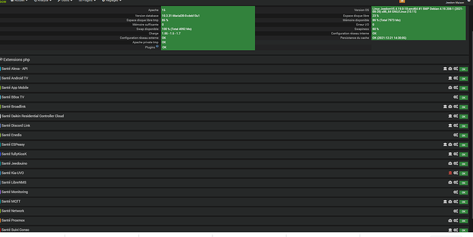

RAS dans la page santé :
Fais un test de benchmark, l’icone en haut a droite de la page santé.

pour ma part j’ai le plugin Suivis conso ou j’ai poussé un maximum d’info et qui est très consommateur
je l’ai aussi … et je monitor plus de 80% de mes consommateurs en plus de la conso globale avec monitoring triphasé.
ça donne quoi le benchmark par rapport d’autre ?
Score total à 3.5 c’est pas normal, c’est presque ce qu’on a sur un PI qui tourne sur carte SD.
Mon score total est de 0.65, avec ton hardware tu ne devrais pas être à 3.5 ça c’est certain, tu dois avoir un problème hardware ou système, ou alors proxmox (que j’ai jamais utilisé) est vraiment mauvais …
d’accords cependant je ne pense pas que ça sois la cause de mon plantage a 1h31.
pour info :
je vais me faire une jeedom vierge pour voir si le pb est VM ou Proxmox
Voici mon benchmark, je tourne sur une VM Debian 10 sur un proxmox 7.1-8 2 sockets 2 coeurs et 8 Go de RAM
