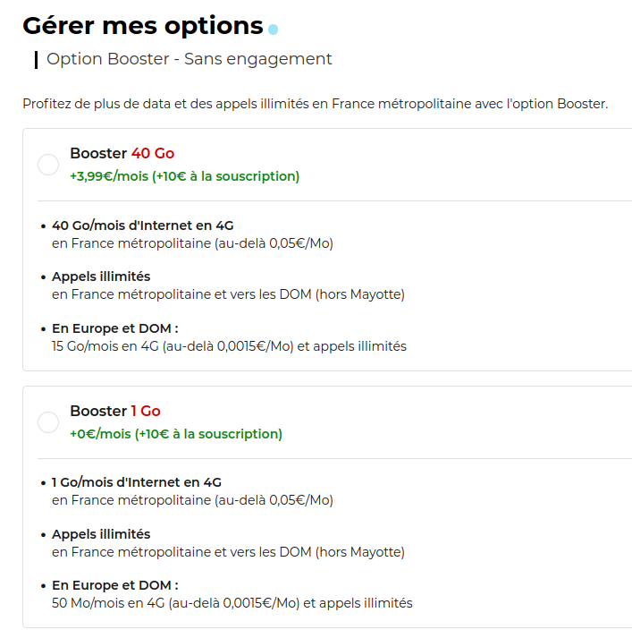

"Boostage" du forfait 2€.

Par contre je maintiens que si on à pas besoin d’un deuxième numéro, que de la data et qu’on à déja un forfait data qu’on utilise pas en totalité, le principe d’une carte SIM supplémentaire sur un forfait existant peut revenir moins cher que prendre une SIM avec abonnement dédiée (même sur free à 2€ + booster à 3.99 €)
Bref ça se calcule et dépend chez qui on est déja et avec quel forfait :wink:
