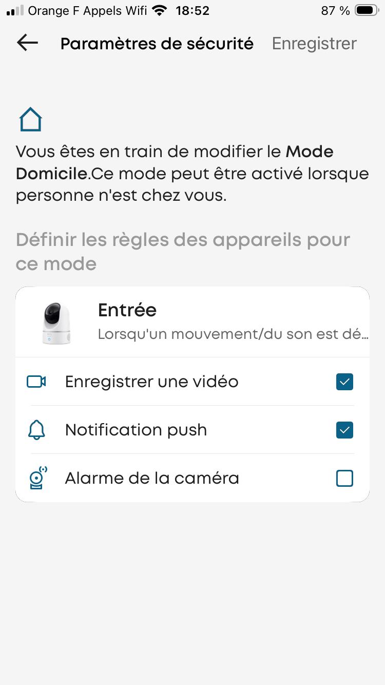

Attention les notifs dependent du device et du mode choisi ex ici:

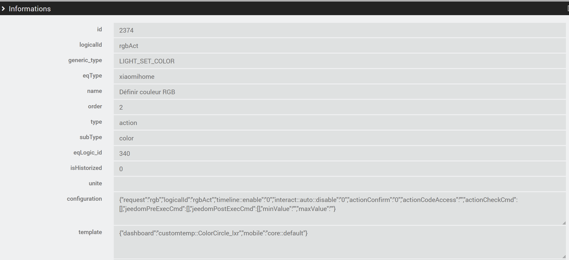

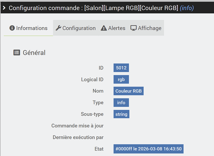

As tu coché l’affichage de ces infos? Pour avoir la couleur il te faut choisir un widget type COLOR sinon tu auras un string cf ce screenshot:
Peux-tu me mettre un screenshot de tes commandes info et action?

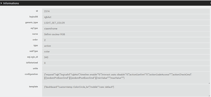

Effaces les 2 commandes lightSettingsManualColoredLighting info et action (ou mieux un des devices S100), relances et envoies moi ces logs + des screenshots des pages information de ces 2 commandes info et action ex:

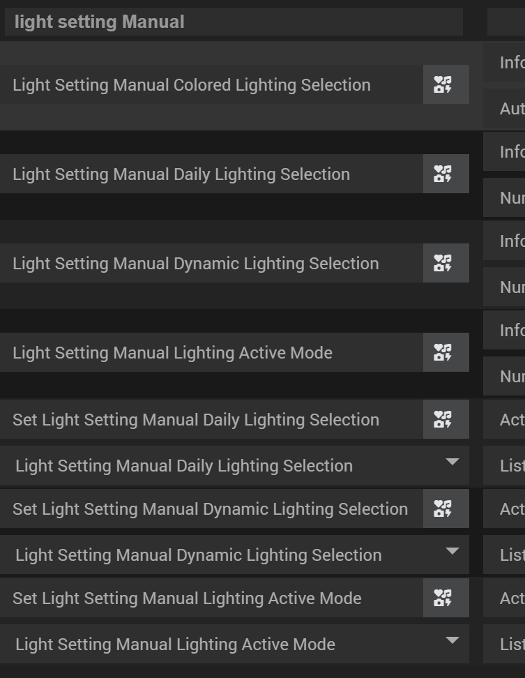

HEllo,
J’ai fait la modif de code.
je n’ai que ses paramètres
