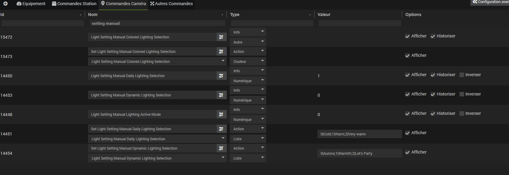

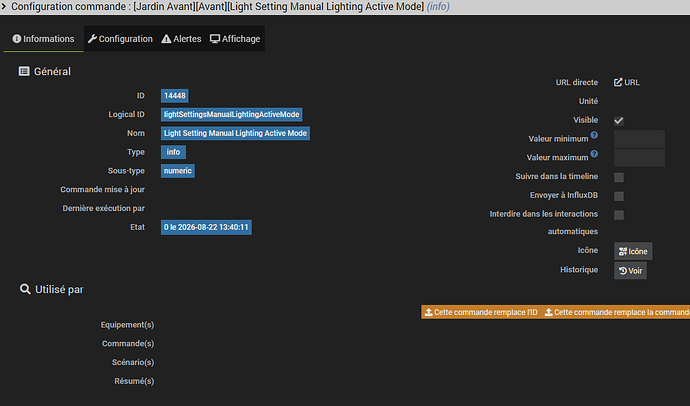

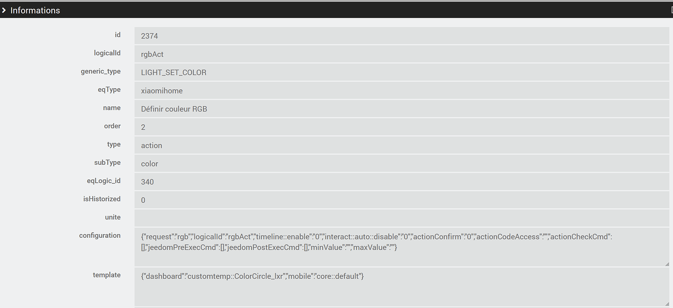

Merci mais tu n’as pas pris la bonne, celle ci est de type numeric pas Autre.

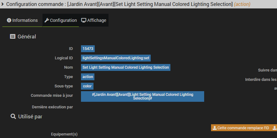

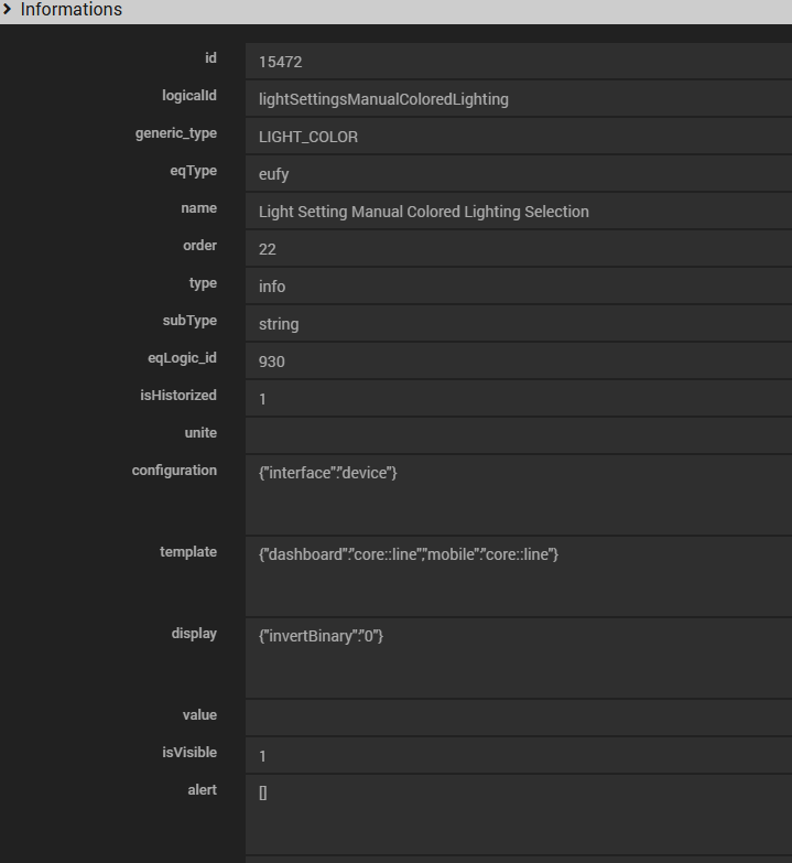

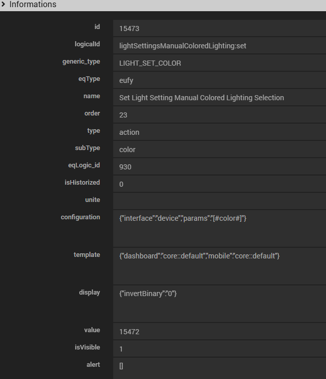

Mets moi par ex. le screnshot des 2 commandes info lightSettingsManualColoredLighting ET action Set lightSettingsManualColoredLighting .

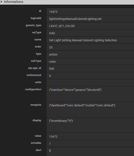

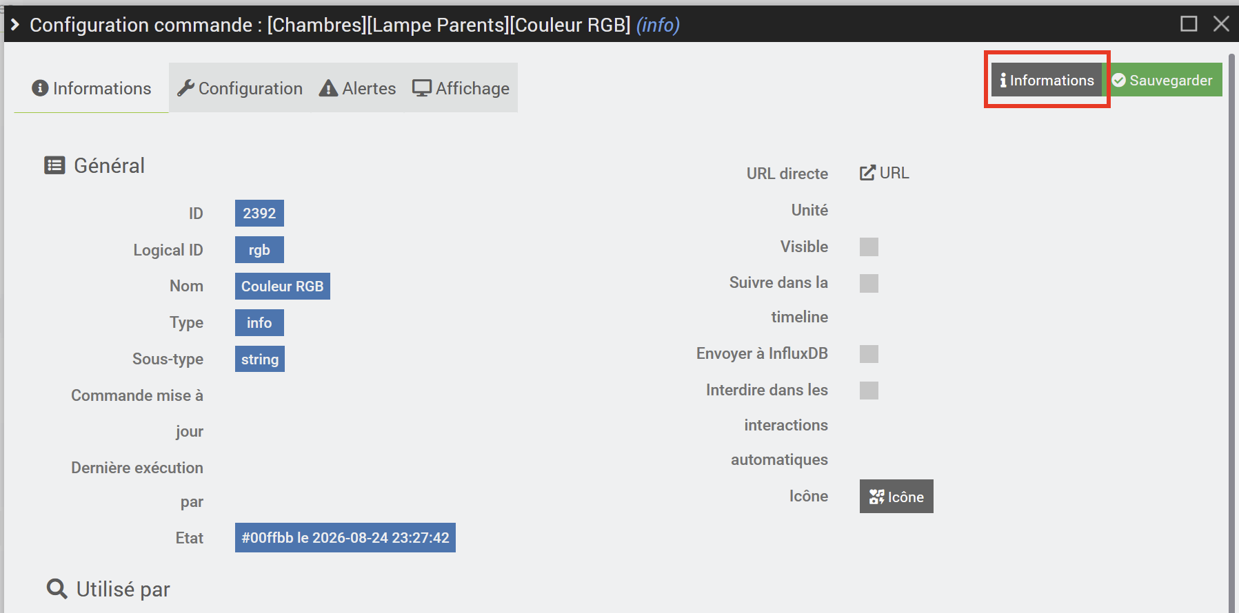

Il me faut aussi le detail que je t’avais deja demandé pour CHACUNE DES 2 en cliquant sur Informations en haut a droite ex:
puis:
ok merci. ca m’a l’air bien.
modifies la ligne 355 pour avoir ca:
if (($cmd->getGeneric_type() == 'LIGHT_COLOR') && (! is_array(json_decode($value))))

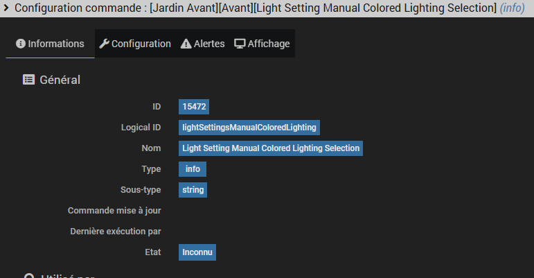

Puis relances (pas besoin d’effacer des commandes). Si ca ne fonctionne tjs pas remets moi le screenshot du contenu de la commande INFO (avec la ligne Etat du 1er écran ou value du 2e)
