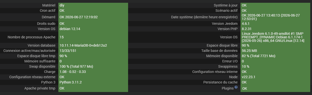

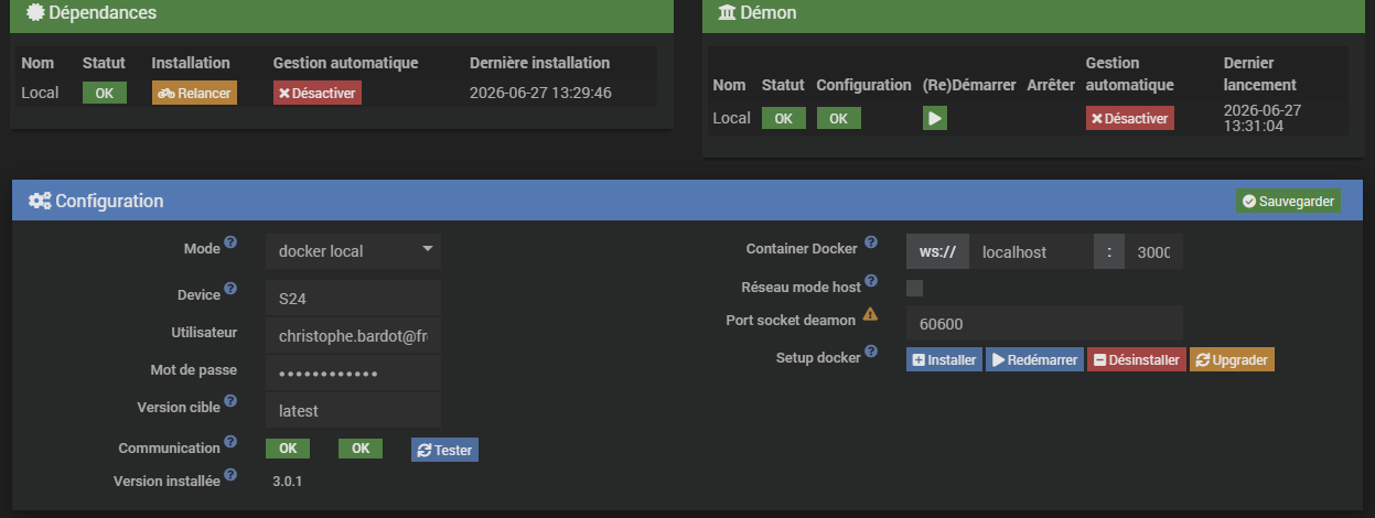

Depuis quelques jours, j’ai totalement perdu les remontées d’informations sous jeedom de mouvement et detection humain de mes caméra S100. Tous fonctionnait très bien jusqu’à mercredi. J’ai re installé le container, etc. J’arrive a piloter le sport, donc le lien semble bon
J’ai l’impression que le probléme est apparu avec la 3.0.1 ou jeedom 4.6

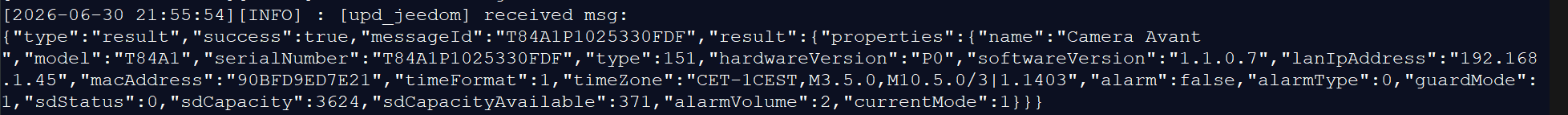

dans les log je vois une erreur :
[26-06-27 13:54:03] INFO  : [upd_jeedom] received msg: {"type":"result","success":true,"messageId":"T84A1P1025160323","result":{}}
[2026-06-27 13:54:03] INFO  : [upd_jeedom] received msg: {"type":"event","event":{"source":"station","event":"command result","serialNumber":"T84A1P1025160323","command":"set_property","returnCode":0,"returnCodeName":"ERROR_PPCS_SUCCESSFUL","customData":{"property":{"name":"guardMode","value":1}}}}
[2026-06-27 13:54:04] INFO  : [upd_jeedom] received msg: {"type":"event","event":{"source":"station","event":"property changed","serialNumber":"T84A1P1025160323","name":"guardMode","value":1}}
[2026-06-27 13:54:04] INFO  : [upd_jeedom] received msg: {"type":"event","event":{"source":"station","event":"current mode changed","serialNumber":"T84A1P1025160323","currentMode":1}}
[2026-06-27 18:50:38] ERROR  : Error on send request to jeedom, return 500-Internal Server Error

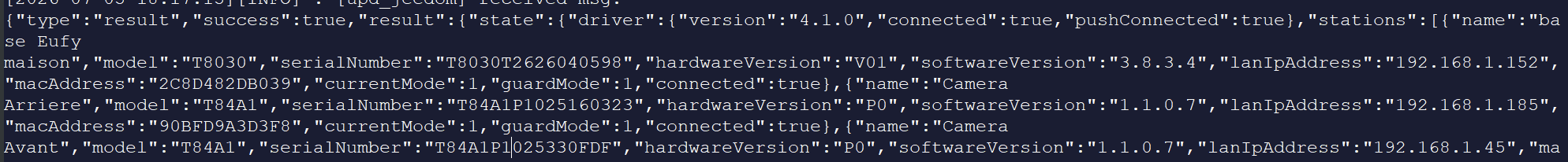

Tres peu de temps en ce moment. Je suspecte un caractère spécial après le nom de ta caméra Camera Avant , ca cause un retour chariot à l’écran mais quand je copie ton texte ca disparait:
Essaies de le supprimer, effaces le device et resynchronise

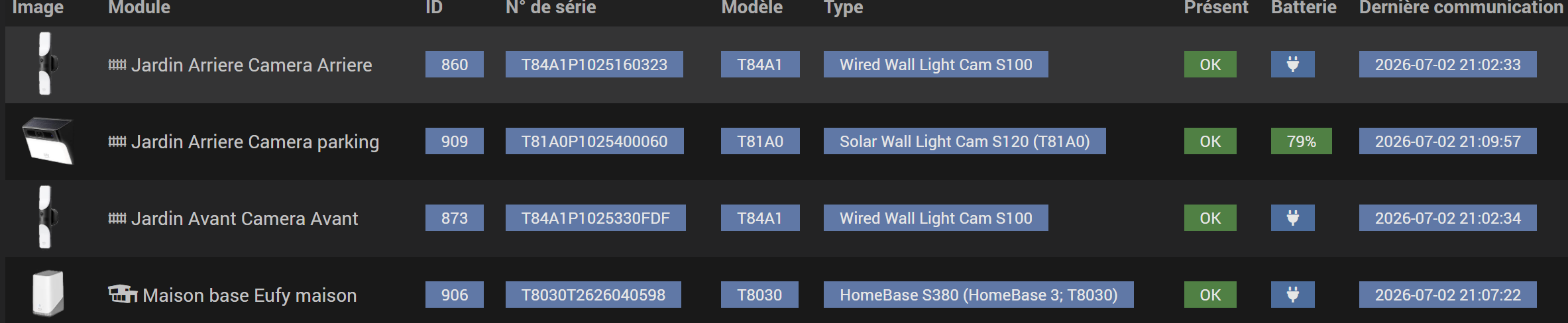

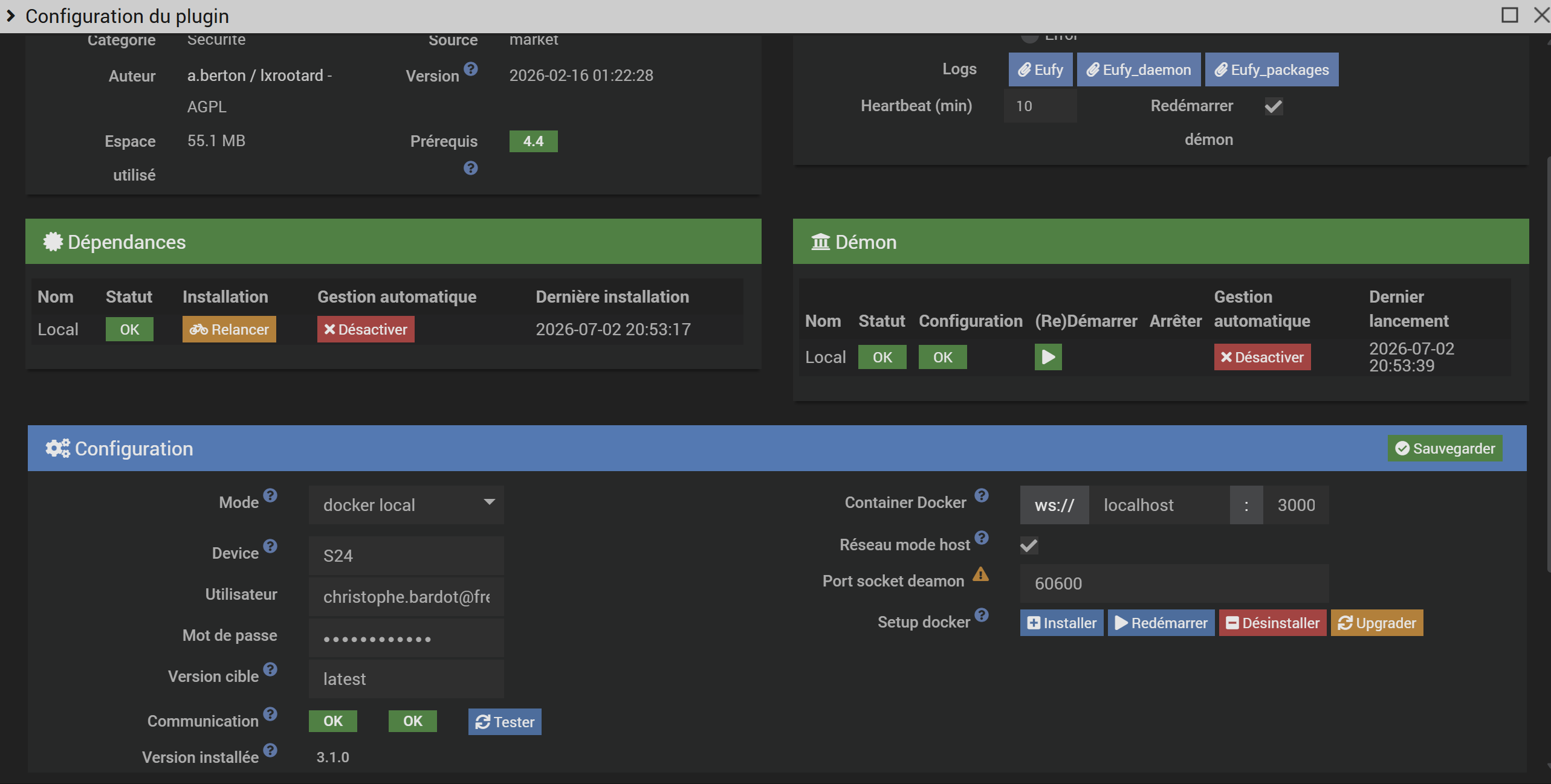

J’ai ajouté une homebase et une caméra que j’avais prévu indépendamment de ce probléme, mais malheureusement, j’ai pas mieux meme en rajoutant un équipement de zéro
eufy_daemon (1).txt (1,1 Mo)
J’arrive a ajouter l’équipement sans probléme et voir les commandes possibles mais impossibles de piloter

Supprimes la caméra qui pose problème effaces toutes tes logs et redémarre le plugin en DEBUG
Envoies moi les 2 fichiers de log pas juste le deamon

Corriges deja le même problème avec base Eufy*maison,Camera*Arrière et Calmera*Avant (tu peux mettre des accents c’est pas le pb): les * ce sont des caractère spéciaux qui posent problème. Ils s’affichent comme un retour ligne mais ca n’en est pas:
puis refais les 2 fichiers logs
il s’agissait d’espace, j’ai réduit un seul mot

C’est bien le pb de snapshot que j’ai déjà signalé sur le forum.
Essaie de maj la lib eufy cf mon post d’aujourd’hui
