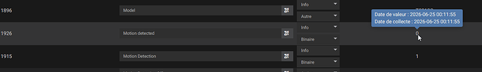

Perte remontée information detection mouvement et humain
Aie pas cool mais une explication.
Je suis bien en 3.1.0 depuis quelques temps
Salut @rootard, j’allais créer un sujet car j’ai la détection de mouvement de ma sonnette Eufy T8210C qui ne remontent plus dans le plug in alors que cela remonte dans l’app. Je sais pas si cela peut être lié au même problème que @christophe78
J’ai lu le post de la lib eufy et j’ai mis à jour aussi avec la version 3.1.0.
Si je fais les actions depuis le plug in, c’est bien pris en compte par la sonnette.
Mais pas dans l’autre sens (la température et la batterie par exemple ne remonte pas tous les jours).
Si dans l’app Eufy je regarde le flux vidéo le plugin eufy reçoit bien les infos, et si je change autoNightVision depuis le plugin c’est bien pris en compte par l’app Eufy :

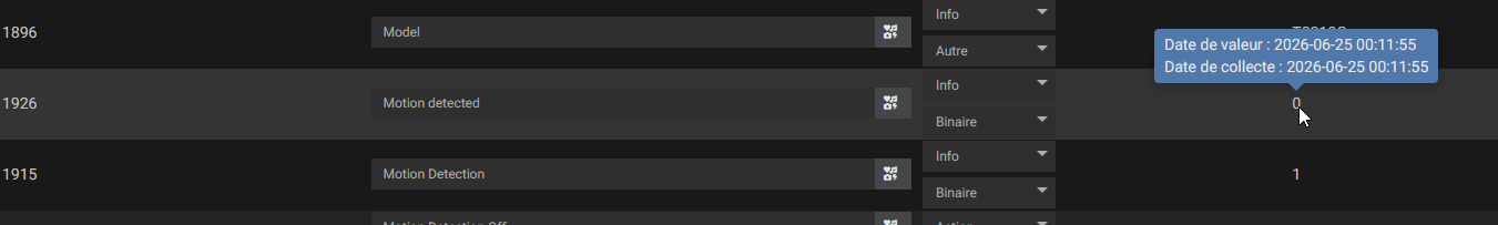

Mais quand je sonne ou que je fais un mouvement devant la sonnette, je ne vois rien qui remonte dans les logs….

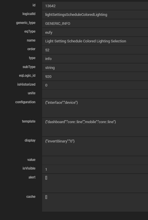

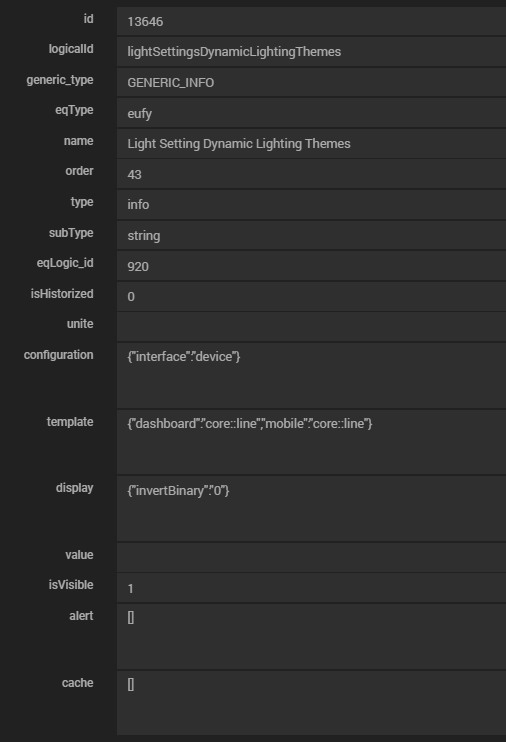

J’ai aussi besoin que tu effaces une de tes S100 et que tu m’envoies les 2 logs de la synchro (effaces bien toutes les logs avant de la lancer car c’est vraiment tres verbeux).

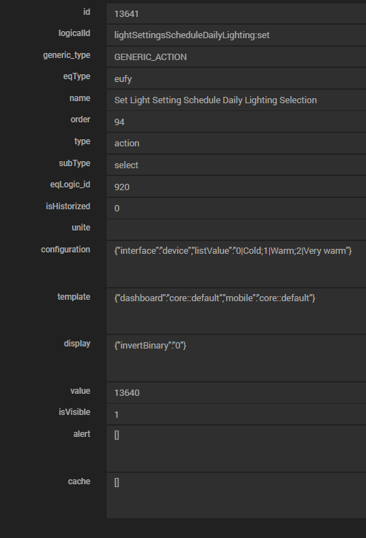

Envoies moi aussi un screenshot des 4 commandes (set+get) des proprietes suivantes (va sur chaque commande puis Informations) et le contenu de http.error s’il y en a a la même date:
lightSettingsScheduleColoredLighting
lightSettingsDynamicLightingThemes
ca doit ressembler a ca:

Ci joints les éléments :
http 500.txt (2,7 Ko)
eufy.txt (792,3 Ko)
eufy_daemon.txt (1,6 Mo)
Je suspecte que ces commandes complexes comme lightSettingsDynamicLightingThemes posent problème. Je dois m’assurer qu’il n’y a pas d’effets de bord sur d’autres commandes…

Pas de changement, a savoir, aucune remontée de mouvement sur mes S100 et S120.
Et comme avant, a savoir j’arrive a piloter l’allumage du projecteur sur ma S100 mais toujours pas sur la S120
