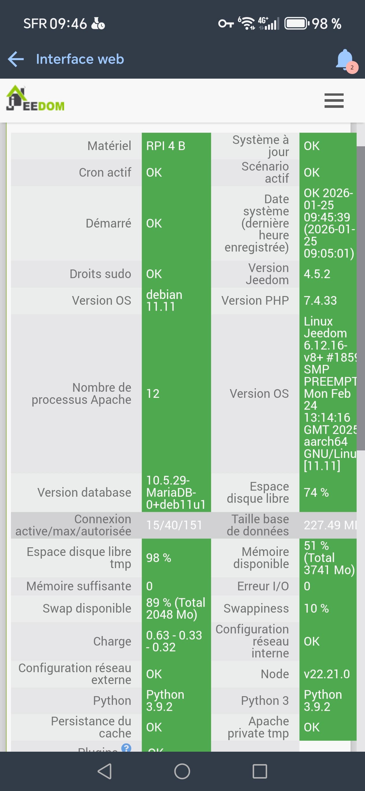

Pouvez-vous fournir la page santé de votre Jeedom ?

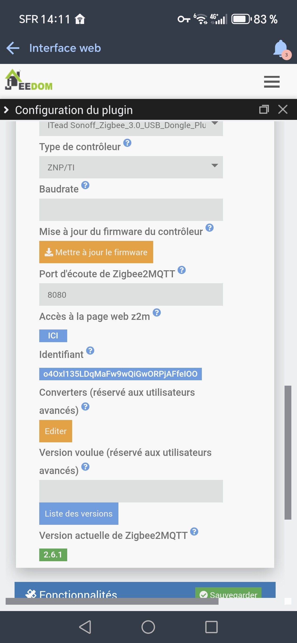

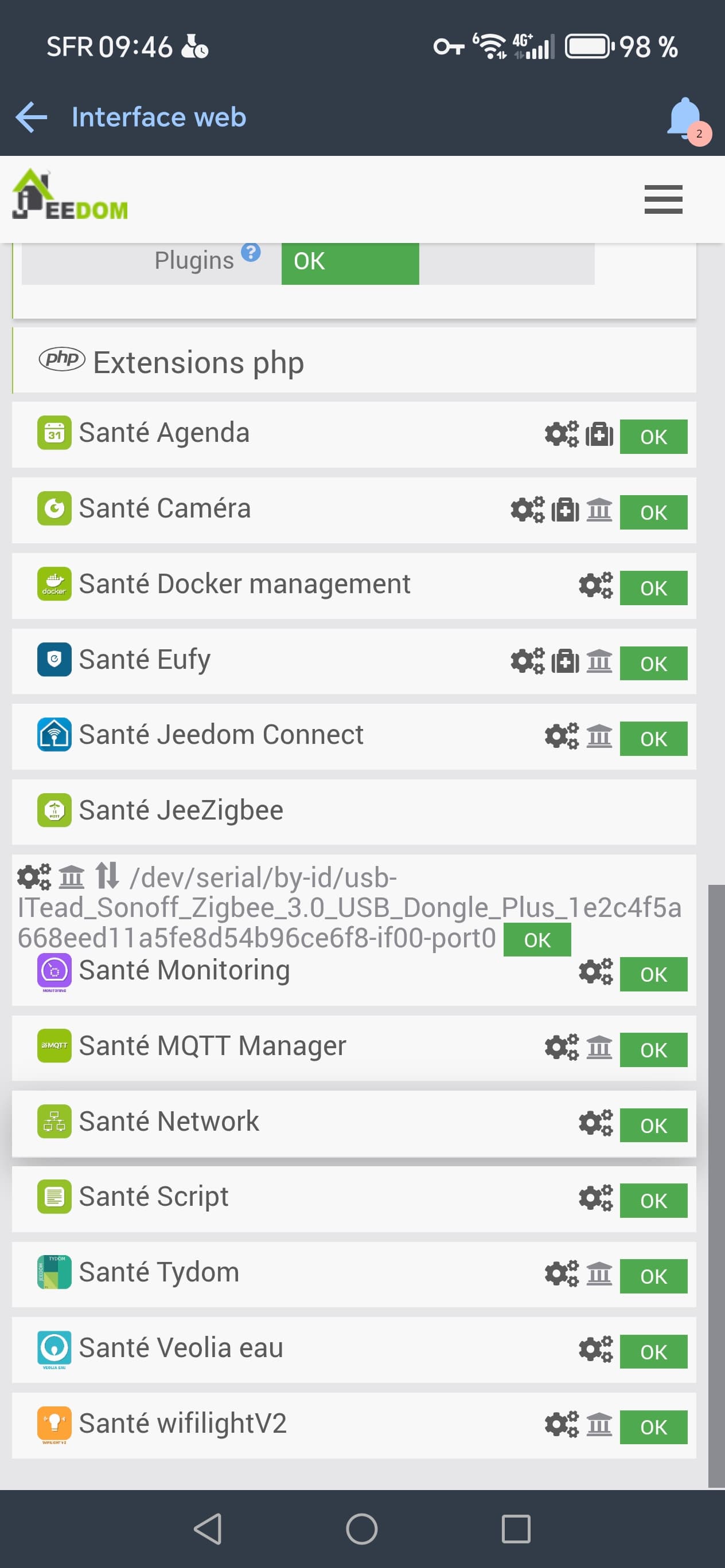

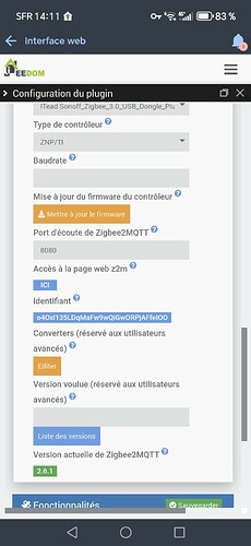

Il y a deux types de clé sonoff, donc merci de préciser clairement laquelle vous avez.
Page de configuration jeezigbee aussi.
la page santé permet de déduire qu’il s’agit de la ZBDongle-P.

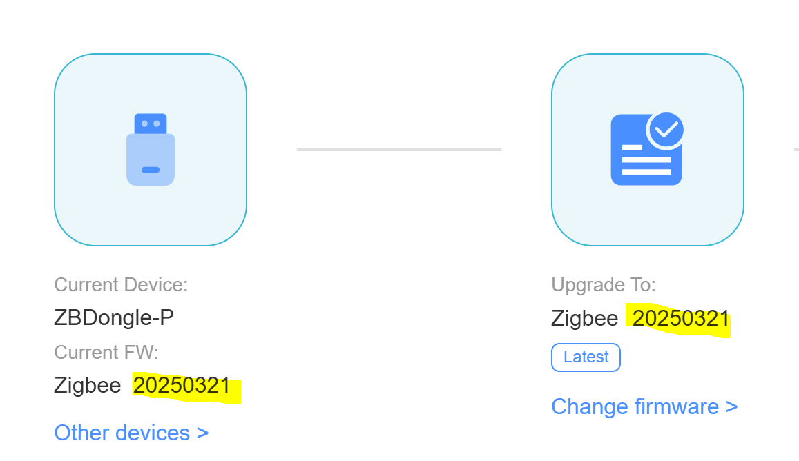

Suivant le lien la clé est détectée automatiquement dans sa bonne version et le dernier firmware proposé est :
