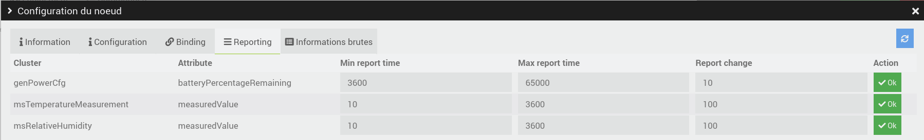

Lorsque je vais dans Configuration du module > Reporting je retrouve bien les valeurs constatées :
« cluster » msTemperatureMeasurement, Max report time 3600 (secondes donc 1 heure) et Report change 100 (100èmes de degré donc 1 degré).
Problème : impossible de modifier ces valeurs
Si je renseigne le Report change à 500 (0,5°C) par exemple et clique sur « OK », j’ai un message « Paramètre envoyé au module » mais dès que je rafraichis ou retourne dans l’onglet Reporting, la valeur intiale de 100 est remise
J’ai l’impression que ma valeur est envoyée au module mais qu’il ne l’enregistre pas
Quelqu’un a-t-il déjà eu ce problème et/ou savez-vous comment modifier ce « report change » ?

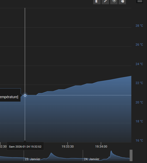

J’ai volontairement fait varier la température pendant 2 minutes.
Même avec un réglage à 100, le snzb-02d ne reporte que les variations à 0.1° et non pas à 0.01°.
On voit tout de même clairement les pas de 0.1 à quelques secondes d’intervalle.

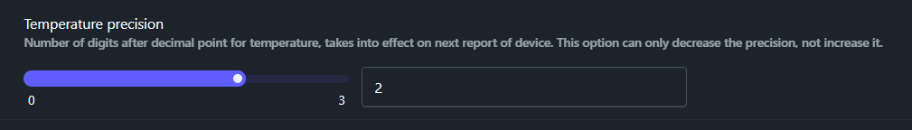

Est ce que, dans les réglages « settings specific », la précision est bien réglée ?

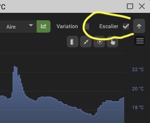

SI tu veux mieux voir les variations, ou plutot quand elles apparaissent, affiche l’historique en « Escalier »
